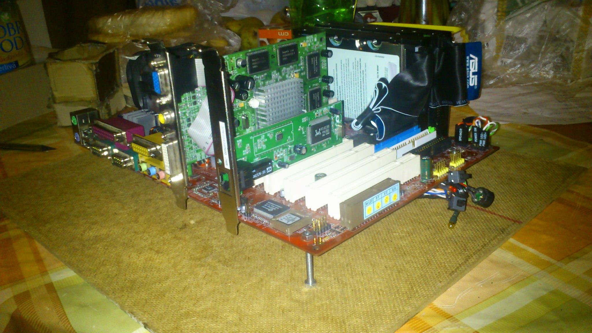

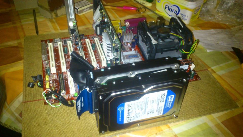

Zdravím, mám takový dotaz, na co položit desku na stole, když to budu chtít spustit? bude stačit ten molitan co dávají výrobci desek do krabic?

Ja to pokladam volne na stul. Staci kdyz pod tim nebude nic vodiveho a je pouze treba davat pozor aby tlak zezhora nevyhodil grafickou kartu ze slotu (kvuli precuhujicimu plechu dole nelezi deska na stole). Pripadne to podkladam krabici od mb nebo jineho hw.

Právě že mám celkem těžkou grafiku a budu to tak muset používat +- týden, než upravím bednu k obrazu svému :D, mám akorát srach abych to neodpálil, ještě mne napadlo to nechat na těch "sloupcích" co jsou v case pod deskou aby se nedotýkala plechu.

Tam nemáš co odpálit, já to dával na normální kartón z krabice. Spíš jde o to, abys něco neulomil u té přečnívající grafiky.

Stačí na dřevěný stůl, měl jsem to tak asi měsíc na dřevěné desce :)

Já právě našel takový ten molitan na kterém je to položené v krabici, akorát mám strach aby se to nezačalo tavit a nepřitavilo se mi to na desky, ale to snad ne :D

Martab: Myslím si že deska takovou teplotu nemá aby se to přitavilo :D to by musela ta deska mít tak přes 90°C

Tak ono snad ze spodu desky není nic, co by se mělo nějak extra ohřívat. Klidně večer vyfotím :D

Já myslel hlavně okolí patice a napájecí kaskády, přece jenom ona ta i5 něco žere a s tím jak "kvalitní" se dnes všechno dělá se to zahřívá a ono se to ohřeje po delší době i na druhé straně, zvlášť kdyby to nevětralo.
