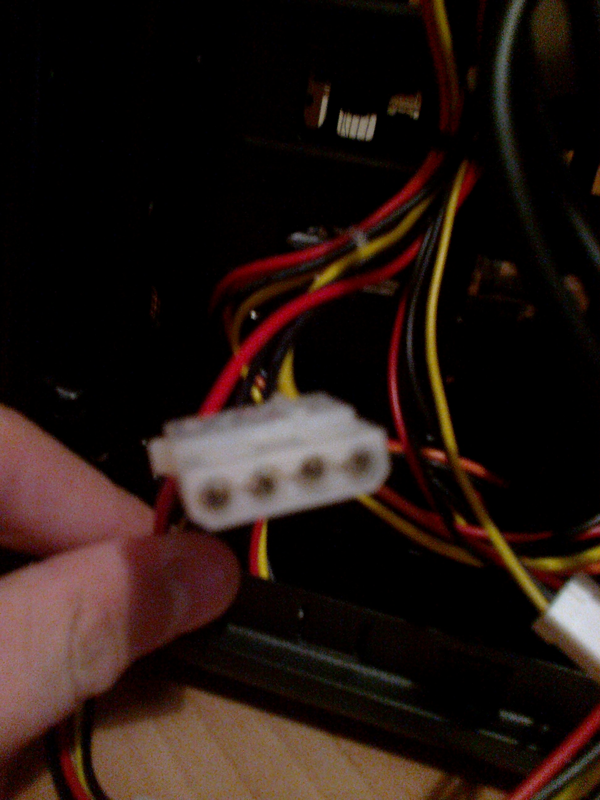

Zdravím pánové potřeboval bych poradit ohledně zapojení větráčků. Všechny 3piny mám obsazené a potřebuju další větráček na case. A díval jsem se na zapojení redukce přes Molex. A nejsem si jist jestli je toto (viz. přiložené foto) ten molex napájecí konektor. A jestli bude pasovat na tuto redukci http://www.alza.cz/redukce-z-1x4pin-kon ... .htm#popis. Předem děkuji.

Příspěvekod spini11 » 22 srp 2013 21:00
ano ta by měla pasovat ale dva jsou jen 5V !!
--- Doplnění předchozího příspěvku (22 Srp 2013 21:04) ---
ano do větráku de potom zapojit jeden viz odkaz http://pctuning.tyden.cz/ilustrace3/woj ... C00763.JPG

Příspěvekod trixy » 22 srp 2013 21:09
A tak by měly jít zapojovat v podstatě větráčky do nekonečna ne ? Jde mi jen o to že si koupím tři větráčka a v podstatě jeden zapojím do desky a ty dva pak do větráčku.
