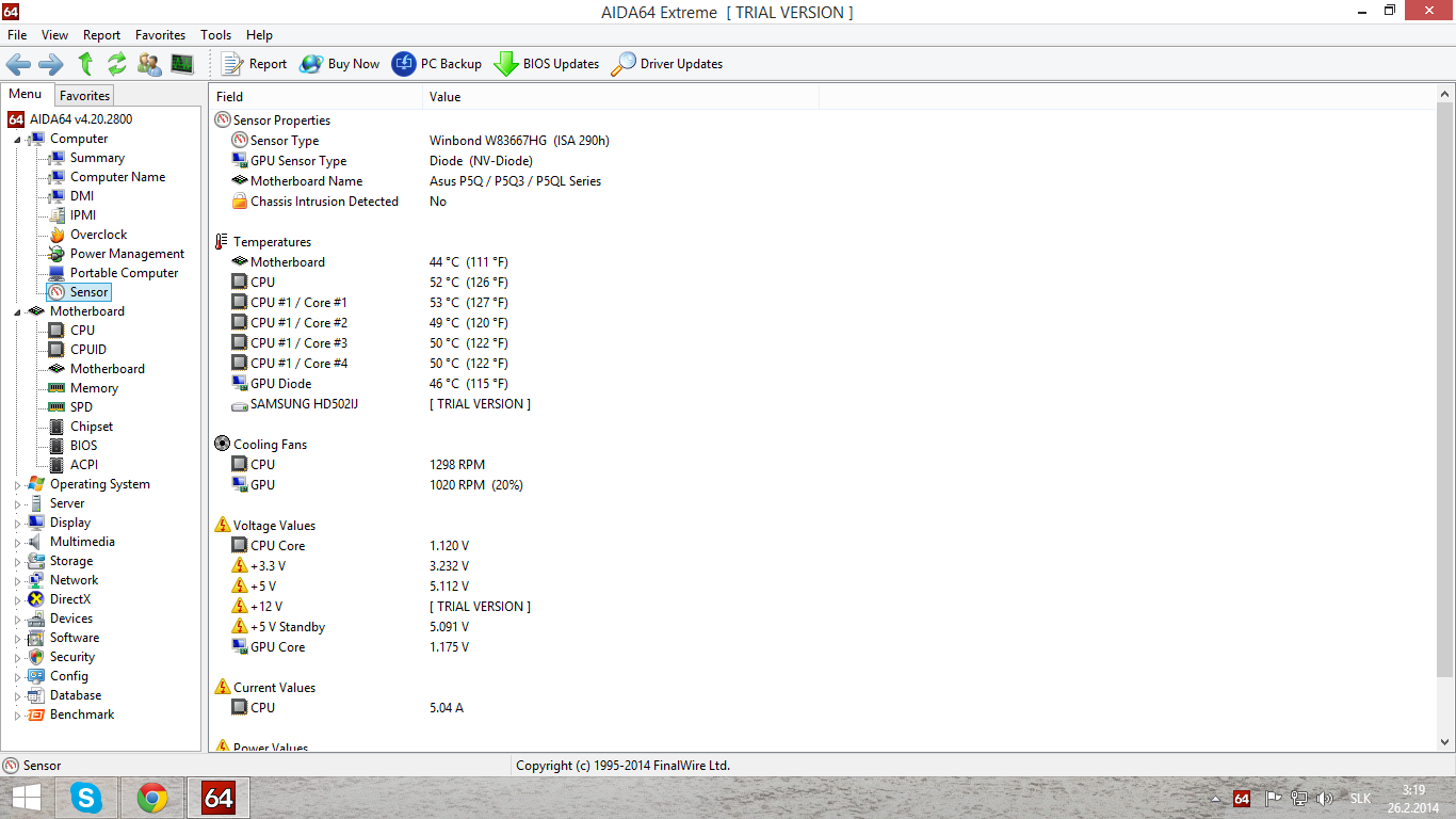

Vyčisti si PC od prachu.
Zkus hodit screen v nějakým free programu na měření teplot...HWmonitor nebo něco jestli máš.

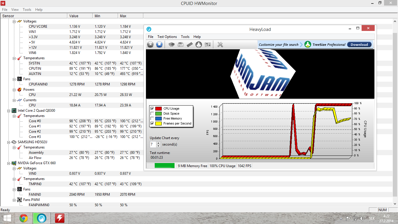

Bože,tak když víš, že chladič nedrží, tak proč ho neupevniš, viš v čem by mohl byt problém a řešíš to přes fórum..
Ukaž nám teploty v zátěži. Spust heavyload na 10min, a po 10ti minutách nám ukaž screen z hwmonitoru, mezitím ho měj samozřejmě spuštěny taky.

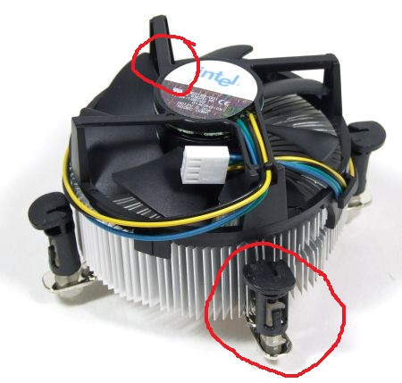

a to je len jedna minuta.. :/ skusal som to pripevnit ale zda sa mi ze je tam niečo zlomene..

Jednoduché, kup nový, protože se ti PC přehřívá, procesor dosahuje až 100 stupňů.

Vyfoť co je zlomený.

Nechcem sa v tom šprtat..ale takto to neak vyzera tieto dve strany su zlomene..

No.. Tak je to jasný, už víš, co musíš udělat prvně?

hej hej..a dik moc za pomoc..a vedel by si poradit chladič do 20-30€?

Nevim jakej je kurz eura, ale Gelid Solution Tranquillo by se měl nějak pohybovat v tomhle limitu.

Díky kupil som si ten čo ste mi poradily, a teploty su 45C pri hrani hier..
