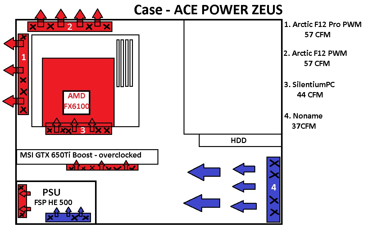

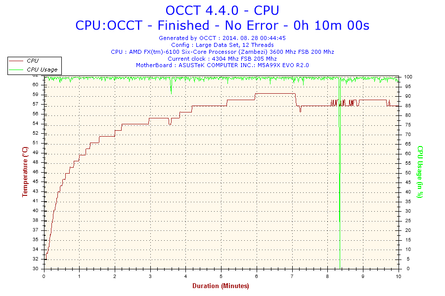

Každopádně chlazení sem měl udělaný takto.. a přikládám i graf teplot z OCCT
Tower chladič CPU - Silentium PC Fortis 2

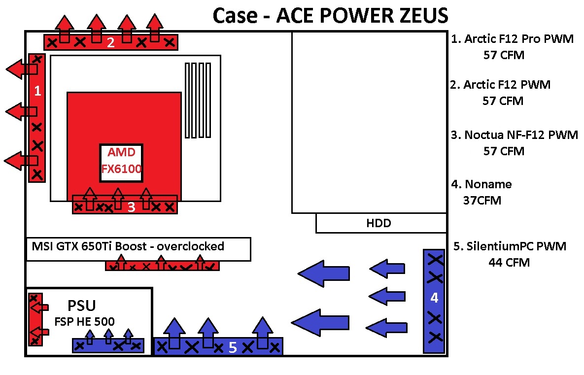

V domnění zlepšení chlazení a možného dalšího přetaktování CPU jsem koupil Noctu NF-F12 PWM a umístil ji na tower chladič.. Zbylý SilentiumPC fan jsem umístil dolů pod zdroj pro zásobování studeným vzduchem.

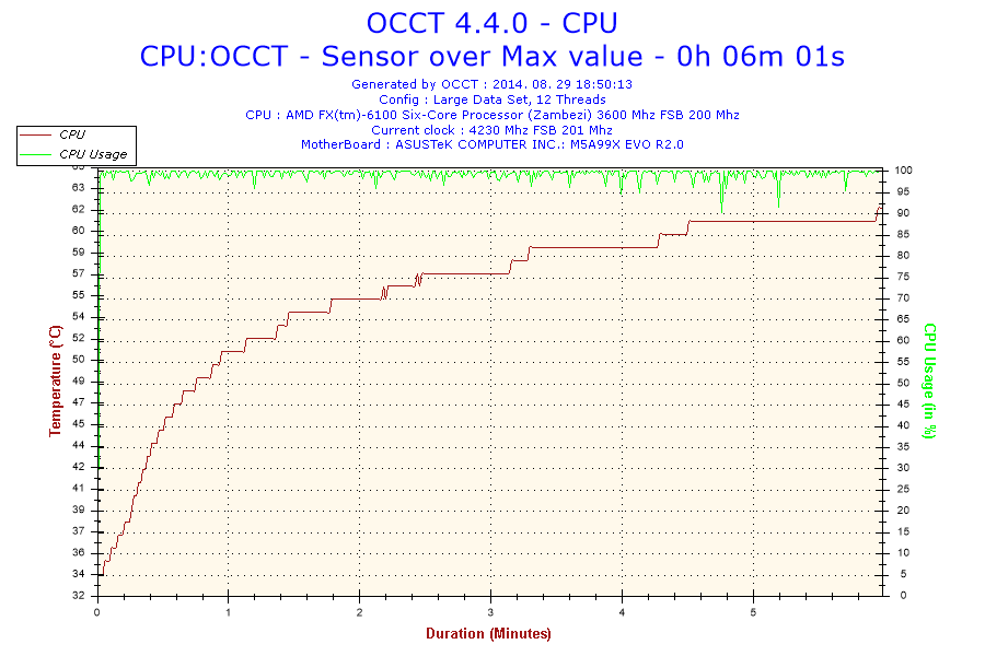

Chlazení je tím pádem postavené takto, ale nechápu teploty.. (všimněte si že test ukončen po 6min.)
Teplota vzduchu v pokoji +- 2C stejná a test proběhl ráno po startu PC.
Nevíte kde je problém ? Jestli sem nějak posral Airflow, ale podle mě by měla teplota klesnout..

No hlavní problém bude asi to, že ta Noctua má menší průtok, takže to by mohl být problém, (Noctua má max. nějakých 94m³/h a s redukcí 74m³/h (cca. 55/45CFM) ten originální chladič má max. 65 CFM což je asi 110m³/h) Takže tam by mohl být problém...

Otoc chladic na procesoru o 90 doleva.
Takhle ti chlazeni cpu nasava horky vzduch od grafiky.

Jo to je taky pravda, toho jsem si z toho nákresu nevšim...
