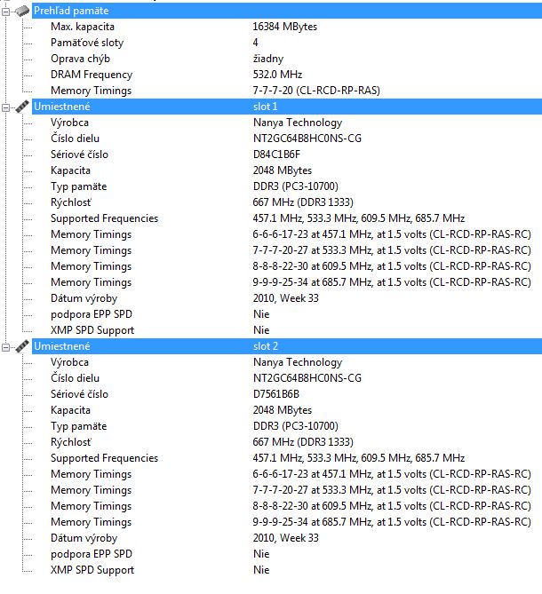

Jaká je původní RAM - značka a kmitočet? Pokud vložíš do ntb jen tu novou RAM 4GB naběhne ntb?

V prilohe máš priložené detaili aktuálnej pamäte.
Nabehne iba zakládno udaje o notebooku, velkosť disku, system ... a potom ako nabehuje windows 7, také svetielaka štvrofarebné, tak vtedy nabehne modrá obrazovka a reštartuje sa.

Nějak tomu nerozumím, Pokud máš původní paměti 2 x 2 ntb naběhne? Když vložíš jen samotnou 4 GB RAM (původní vyjmeš) naběhne ntb?
