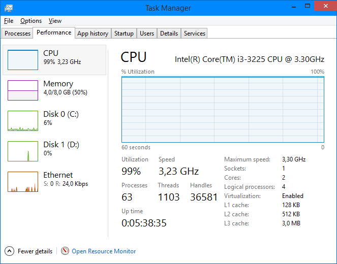

Nazdar, rád by som sa na vás obrátil s otázkou.
Dlhodobo pozorujem, že procesor pracuje na 3,23 Ghz namiesto 3,3 Ghz a to aj pri 100% zaťažení (render).
Windows task manager hlási taktiež 3,23 Ghz, vid. screen v prílohe.
Teploty sa držia po 50°C, násobič mám nastavený na defaultný a napätie na defaultne taktiež.
Je možné nejako túto frekvenciu ovplyvniť aby makal na 3,3 Ghz ako predtým (na W7)?

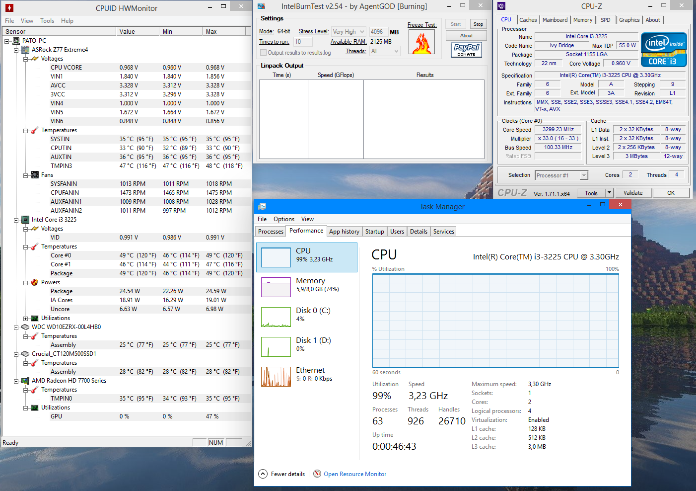

CPUZ: 3277.23 Mhz (Core #0)
Windows: 3,23 - 3,27 (preskakuje)
Napetie: 0.968V
Napetie: 0.968V

Tvá i3 nemá TurboBoost a frekvence 3230MHz odpovídá BLCK 98MHz, což se u desek sem tam stává (násobič toho CPU bude 33x, né 100). Jestli chceš, tak si stáhni CPU-Z a dej sem screen, tam bude BLCK napsaná.

Hneď sem hodím presnejšie dáta.
--- Doplnění předchozího příspěvku (08 Pro 2014 20:41) ---
Zatiaľ to vyzerá OK, frekvencia je takmer 3,3 Ghz, windows monitor ukazuje blbosti (nič nového..).

Takže frekvence je 3,29GHz, což je OK.

Akrurát poslednou dobou som pracoval s dosť procesormi (nie priamo v mojom PC) a tak som si neuvedomil, že ten môj vlastne Turbo Boost nemá, nakoľko som to bral za samozrejmosť.
A čo sa násobiču týka, ten som si zmýlil s inou hodnotou, nemal to byť násobič, ale BCLK (nechápem, ako som si to mohol pomýliť... BCLK je na 100, samozrejme). Násobič je na 33 (ako inak, non-K procesor).
A však hlavná myšlienka bola, že som nič nemenil čo sa nastavení procesoru týka.
