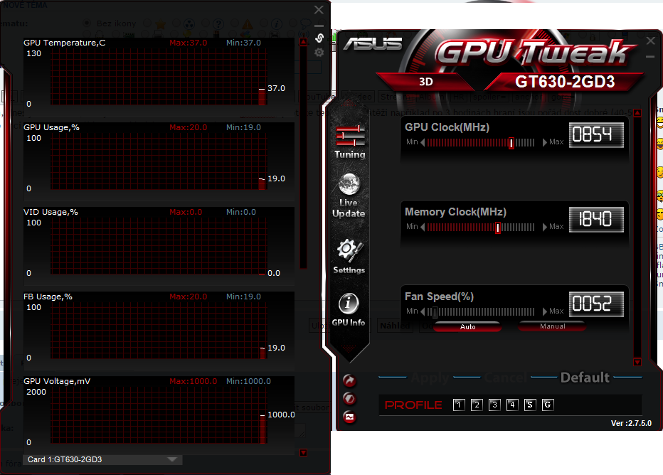

Zdravím, dnes jsem si říkal, že bych mohl zkusit malinko doladit grafárnu, protože teploty při zátěži například po 3 hodinách hraní jsou pořád dost dobré (40-50 °C) Mno chci se zeptat, jestli by to mohlo být takto: Viz. obrázek
Předtím to bylo 810, 1800 a větrák byl 50% (zvětšil jsem ho o 2% aby náhodou nebyl problém) Při hraní teď mám teplotu 50-60°C při delším hraní CS:Global Offensive.

Ahoj, pokud je karta stabilní i při dlouhodobé zátěži a teploty nelezou moc vysoko (u téhle karty cca přes 80°C), tak je to v pohodě.

asi tak nějak, možná půjde ještě trošku, ale to už záleží na tobě a hlavně to cche fakt odzkoušet v praxi hraním her (zda to bdue padat či ne)

Navíc každá karta je originál a zvládne jiné takty, takže musíš testovat a postupně zvedat takty až narazíš na maximum (stability, nebo teploty).
