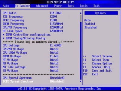

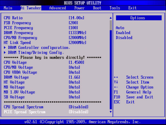

Re: Taktovanie AMD
Tvůj Phenom má otevřený násobič, takže ty akorát v BIOSu najdeš kde se nastavuje násobič a ten budeš po malých krocích zvedat a vždy otestuješ stabilitu (např OCCT, Prime95...) a hlídat teploty (nesmí jít nad nějakých 65°C). Po čase se dostaneš na frekvenci, kdy už CPU nebude stabilní, tak přidáš trochu Vcore (nešel bych nad 1,45-1,5V).
Nebo se zkus podívat na AMD Overdrive http://www.cnews.cz/navody/pretaktovani ... acatecniky
- Marfy
- Moderátor
- Příspěvky: 11988
- Registrován: září 06
- Bydliště: Zlínský kraj
- Kontakt:
Re: Taktovanie AMD
Normálně se dostaneš do biosu - při startu PC mačkáš tlačítko Delete nebo F2 .Tam si najdeš záložku AI Tweaker a tam změníš násobič (CPU Ratio) z hodnoty 17X na hodnotu 19X. Hodnotu měníš tlačítkem + na klávesnici. Pak stiskneš tlačítko F10 a bios se uloží a počítač ti naběhne s frekvencí 3,8 Ghz . Pokud to bude stabilní - můžeš stejným postupem dát násobič třeba na 20X. Pak už by to asi chtělo zvyšovat mírně napětí (CPU - voltage).
