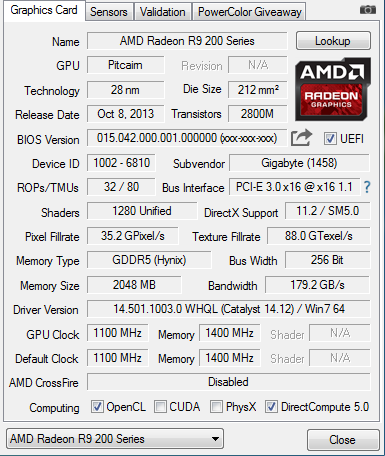

Re: R9 270X - Jak taktovat ?
Tady je screen z GPU-Z:
Zdroj ok, paměti taky, s těma pohneš, zbytek máš výše.

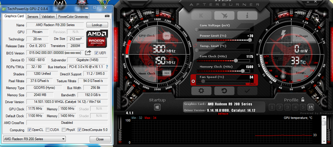

Takhle to mám nastaveno na poslední stabilní frekvenci pak začne padat ovladač. Paměť by mohla ještě nahoru si myslím.
- Martab
- Moderátor / člen HW týmu
Guru Level 14
- Příspěvky: 28662
- Registrován: březen 11
No, však Core Voltage nemáš zvednuté vůbec... Náš zvedlý jen Power Limit.
