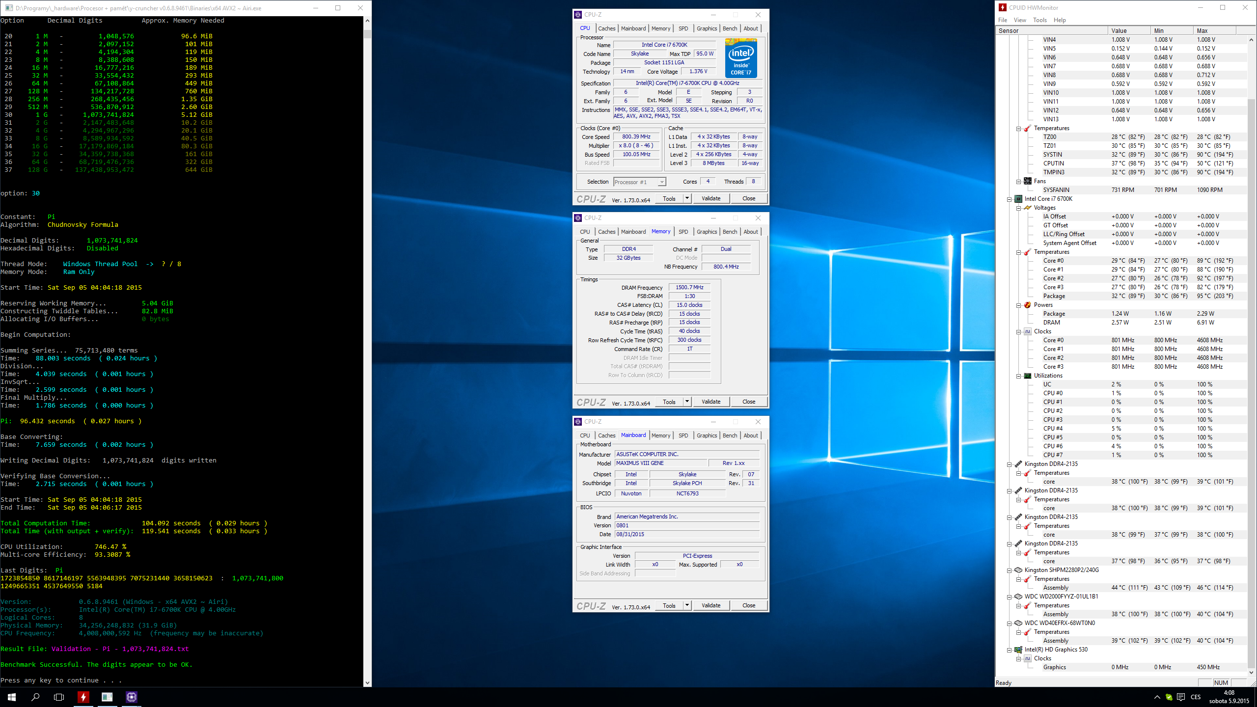

pec41

EDIT: Tak sem zkusil ještě to co mi zde radil xrated a spustil sem to 4x za sebou a teplota max 87°C + samozřejmě bez crashe a na konci bylo že je to ok. Pokud je 4x málo tak kdyžtak řekni zkusím i víckrát.

pec41
Příspěvky: 79
Registrován: leden 15
Re: Přetaktování intel core i5 4690K
Příspěvekod pec41 » 06 zář 2015 14:23
Takže sem dal volty na 1,35 a frekvenci na 4,60 GHz v tom AVX airy sem prošel 3x bez problému. V OCCT na 30m. sem prošel též, ale už tam byla teplota 88°C a v XTU na 30m též prošel s max. teplotou 87°C . Není to už špatný když je to přes 85°C?
