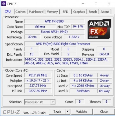

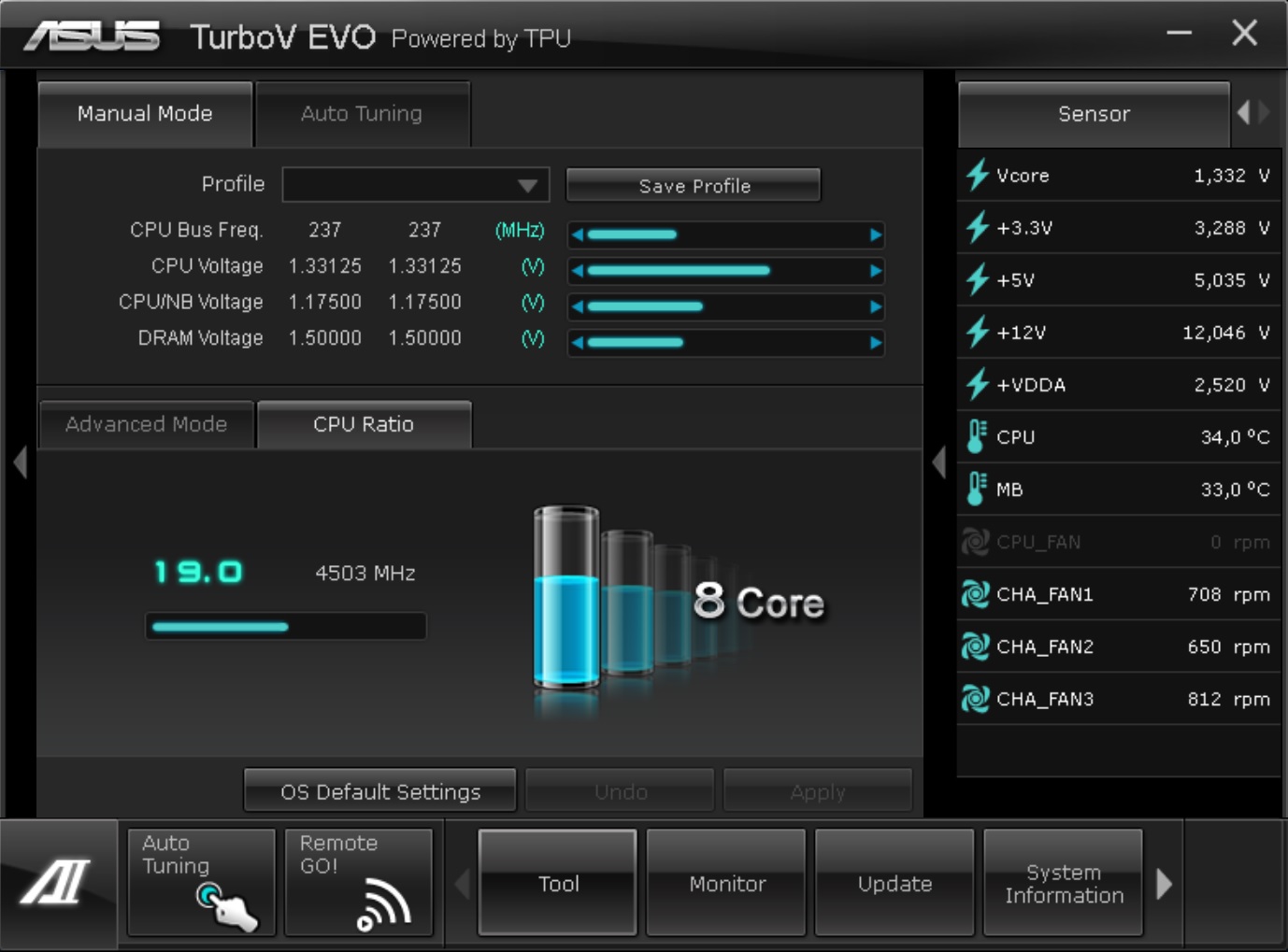

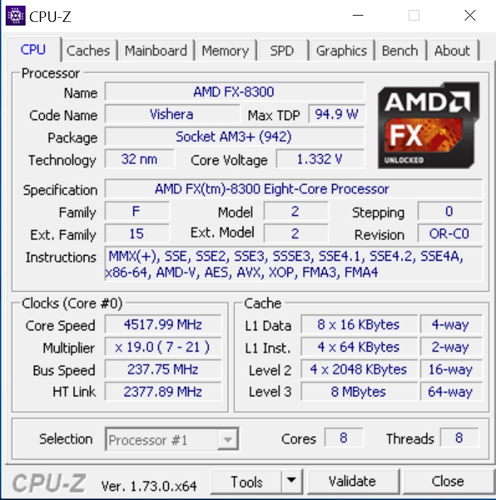

Cau, zajimalo by mě jestli by mě to pustilo na 5Ghz nebo jestli to vůbec deska utáhne.
ASUS M5A97 R2.0 - AMD 970
Momentálně běžím na 4,5Ghz s 1.33V
Kdybych tam dal místo 19 na (20-21-22) a zbytek vytáhnul přes CPU bus frequency. Jelo by to nebo bych musel přidávat už napětí ?
Nebo kdybych dal CPU bus frequency na 250 a víc a pak stáhnul v biosu ram paměti a to ostaní na nějakou normální hodnotu ?
Zkusil bych to sám, ale nechce si to zbytečně restartovávat pořád dokola. Navíc netušim kolik by měl být maximum CPU bus frequency co to zvádne, aby pak něco neodešlo.
Při více napětí než 1.37V, už větrák na CPU běží skoro naplno a nedá se to poslouchat.

Teď jsem se koukal na tu desku a zjistil jsem, že je tam napsaný maximum 4 800MHz :(
Hrál jsem asi 3 hodiny zaklínače a na 4.5Ghz je to perfektně stabilní a mám kolem 55°C

to je lepší než mít 5 GHz s hraničníma teplotama, přehřívající se kaskádou apod. 5GHz dají jen některé kusy a to ještě na deskách jako je Sabertooth 990FX R2.0 či Crosshair V Formula .

A na 4.8 -4.7Ghz by to mohlo jít, že bych to vyhnal přes Cpu bus frequency ? Když tam nastavím třeba 250 neublížím tomu ?

Já bych to zatím hnal nahoru násobičem a pak to kdyžtak doladit, až zjistíš, "kolik vydrží". Ale jak padlo, zbytečně bych se "modly" 5GHz nedržel...
Re: AMD FX 8300 5Ghz ?

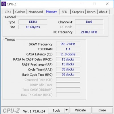

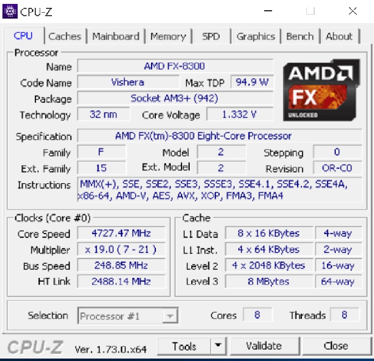

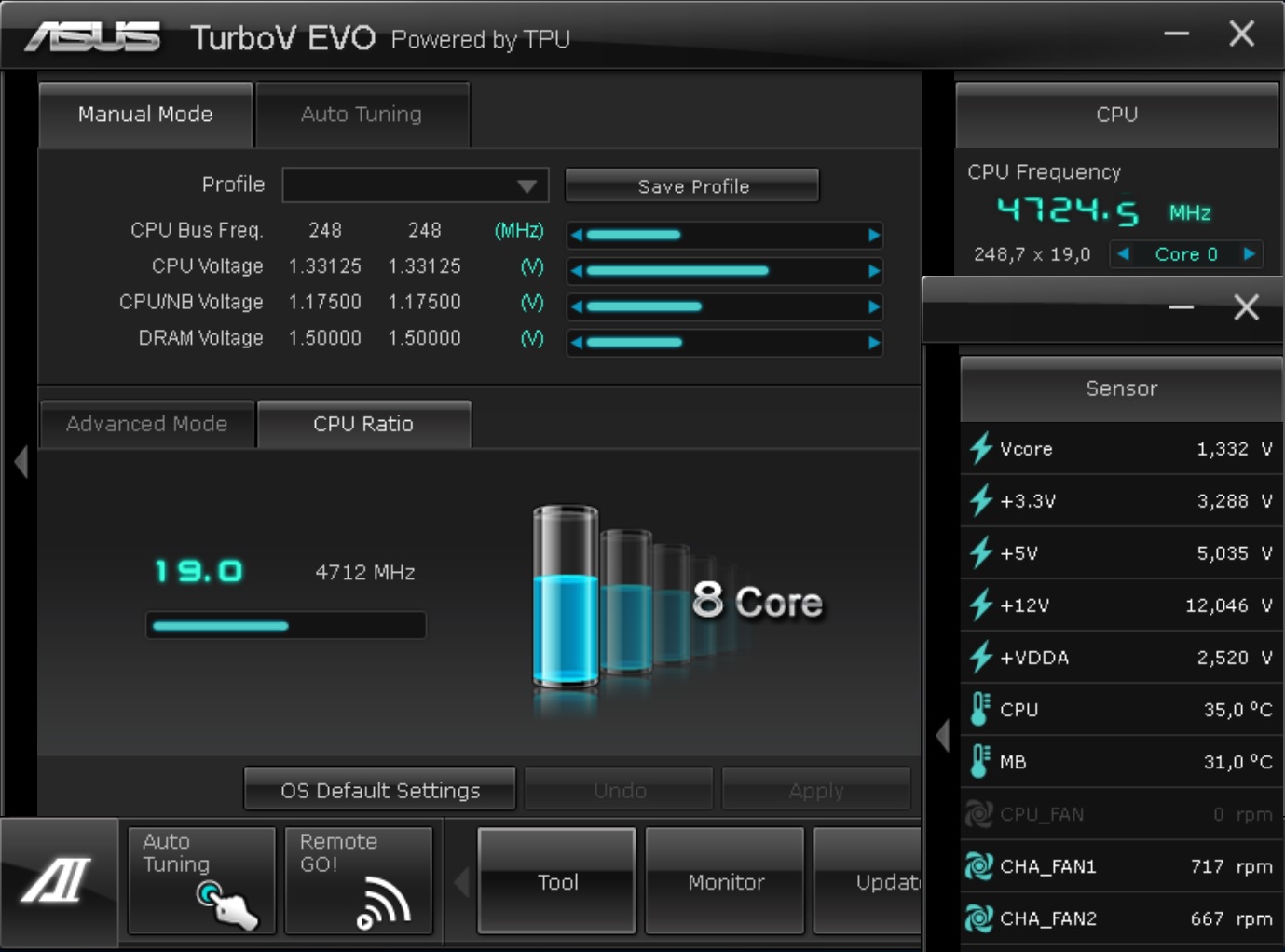

Ok, zkusil jsem a jede na 4.7Ghz. Násobič je skoro na 250. 5Ghz podle uživatelu by to nevydželo.
Ten obrázek v CPU-Z je vždy rozmazaný netuším proč.
Test stability bežel asi 5 min a v pořádku teploty ve windows 37-40 s tím, že už nejsou vedra a máme otevřený okna v zátěži max 60.
Mohu to tak nechat ?

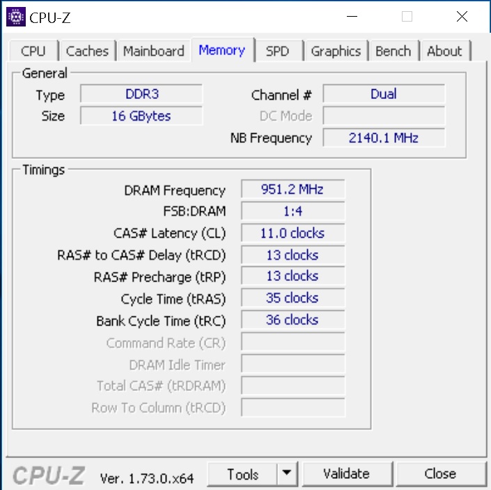

Násobič máš furt na 19... v čem testuješ stabilitu?
V battlfiled 4
Ale nebere mi to, dal jsem tam 20 a přes Multiplier jsem tam dal zbytek. 4.7Ghz a hra se sekla a i windows, to samy při 4.6Ghz. Ram nikdy nepřesáhlo povolených 2133, HT link 2400 a NB freqvency 2200. Nevim kde je problém.

Nethrottluje ti to?

napětí, málo napětí na 4.7 Ghz
Počkat, to má furt na těch 1,3V?
Z mobilu.
Z mobilu.
- FlanK3r
- Tvůrce článků
- Příspěvky: 2193
- Registrován: září 13
- Bydliště: Brno
asi jo, proot to tutově zatuhává...To bude chtít tak 1.44 odhadem, aby to bylo stabilní a to ještě za předpokladu, že všechna core jsou podobně kvalitní (1.4V možná pro některé testy na 4.7GHz)
