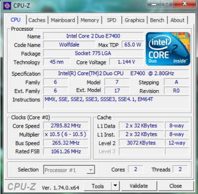

Chtěl bych se s vámi poradit o přetaktování mého staršího Intelu ... Z 2.80Ghz bych to rád hodil tak na 3.2GHz(když nepůjde tak na míň).Když jsem se ptal kamaráda tak mi řekl, že to není žadný problém stačí v biosu zvětšit jedno číslo na požadovanou hodnotu( nepříjde mi, že to bude tak snadné). Co jsem na netu vyčetl tak bych měl ještě něco udělat s napětím a tady bych potřeboval vaši pomoc.Jak moc mám co poupravit,zvednout,snížit aby to nějak stabilně jelo? :)

Každý CPU je originál, tedy přesné hodnoty je třeba zkusit, ale pro tak malé OC jak plánuješ, nebude třeba s vCore hýbat a nechal bych ho na AUTO. Stačí FSB zvednout na 305MHz a adekvátně k tomu upravit děličku frekvence RAM, dále zamknout PCIe frekvenci na 100MHz a mělo by to jet v pohodě.
Ještě jakou máš desku a jaký chladič, jestli to vůbec pude.

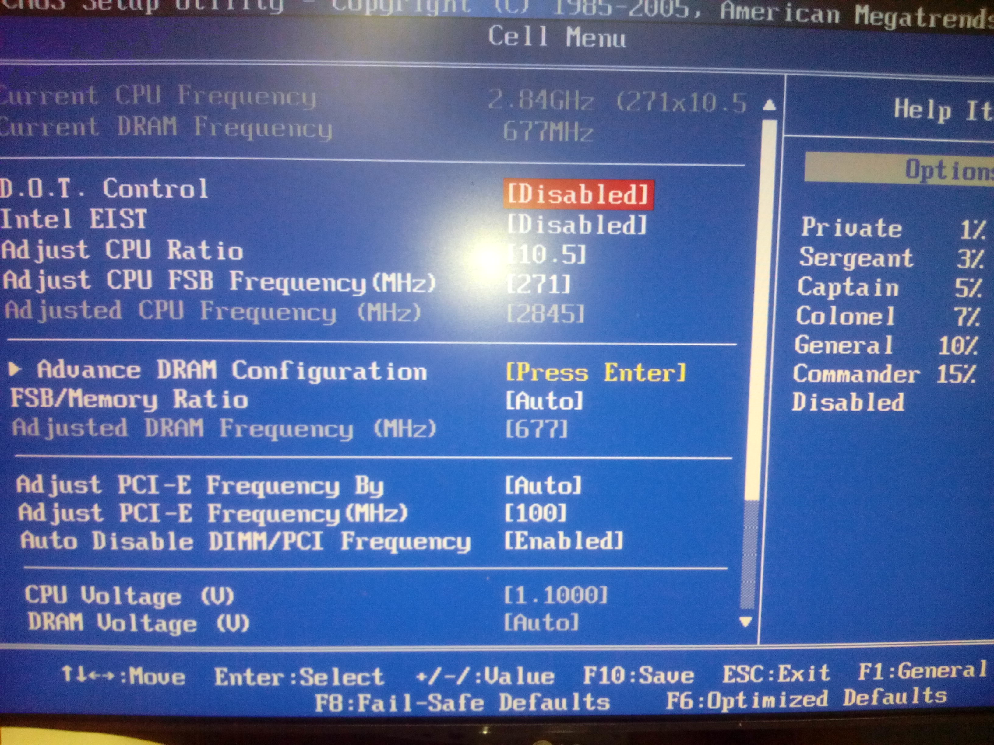

Tak v Biosu jsem naásobič dal myslím na auto a pak měly frekvenci 667 (i když můžou mít 800 (takhle jsem s nima doted pracoval)).a CPU mělo 2800. zvedl jsem FSB o 5 a jelo to.Teplota byla stabilní na 41 (rovná čára) zkusil jsem zapnout hru aby to dostalo nejakou tu zatez, ale žádné blikání obrazovky a následný blue screen jak jsem se u nekterých příspěvku dočetl nenastal. Fajn. Vypnul jsem,znovu BIOS + dalších 5 FSB,ulžil jsem ,proběhl restart.Ale pak se počítač nerozjel nwm proč. Vyrčel,pípnul ale monitor se nerozjel jenom prostě vrčel.. tak jsem vytáhnul baterku hodil tak pouze +5 a s frekvencí pamětí něco kolem 670.Co se stalo s tím počítačem a můžu nějak zvedat dál?

To mohlo být klidně tou PCIe frekvencí, prostě to bylo nestabilní, kdyžtak vyfoť tu obrazovku BIOSu a vlož ji sem jako přílohu.

Tu děličku RAM stáhni níž, ony desky často píšou frekvenci, ale pod tím se skrývá pouze dělička a po OC pak ta "psaná" frekvence neodpovídá realitě...
