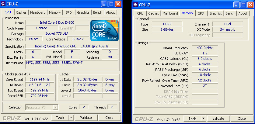

Zdravím Vás lidi.
Měl bych takovou otázečku.
Chtěl bych zkusit přetaktovat procesor 2,4Ghz na 3Ghz...původně jsem chtěl 3,2 ale na to si už vůbec netroufám.
Název základní desky: Gigabyte GA-EP41-UD3L
Procesor: Intel Core 2 duo E4600 2,4GHz
Pamět: 3GB RAM DDR2
Zde posílám obrázek více info...
mimochodem nenechte se zmást hodnotou 1,2GHz ono se to střídá chvílema. Zrovna jsem trefil násobíš 6x, ale to vám zřejmě došlo.
A Core Voltage se pohybuje v rozmezí 1.150 - 1.216 V
Teplota procesoru: se pohybuje kolem 34-38 stupňů
Můj plán je takový, že bych ten Bus speed, což je asi to FSB v biosu změnil na hodnotu 250Mhz z původních 200Mhz tedy .... 250x12...já naivka a amatér jsem si pak uvědomil že budu muset asi změnit i hodnoty RAM a právě netuším kolik. Ale pokud jsme dobře četl a pochopil v návodech, tak by se to mělo shodovat s FSB frekvencí. Tudíž bych asi DRAM frekvenci změnil z původních 400MHz na 250MHz ale co dál už netuším. něco mi říká že bych měl změnit i FSB:DRAM z původních 1:2 na 1:1...a pak netuším zda mám ještě měnit ty zbylé hodnoty u RAMEK jako je CL, tRCD atd jak je v obrázku. A potom dotaz zda není málo Core Voltage

Tak jsem to zkusil teda přetaktovat a bez úspěchu...
FSB jsem změnil z 200MHz na 250MHz
DRAM jsem změnil ze 400MHz na 250MHz
pak jsem změnil ty 4 hodnoty: CL,tRCD atd z původních 6,6,6,18 na 4,4,4,12
a nakonec i napětí z 1.275V na 1.375V
PC okamžitě kleknul a restartovával se po 5 vteřínách...tak jsem vytáhnul CMOSku na chvíli a potom jsem jen tak na zkoušku změnil FSB z 200MHz na 210MHz a také okamžitě kleknul. Já si nemohu procík nataktovat ani o 10MHz?
.... na youtube nebo googlu jsou návody přímo pro Intel E4600 a jím to funguje bez problému a dokonce jsem někde našel týpka co má úplně totožné parametry a i základní desku a jemu to jde přetaktovat na 3,2GHz tak já fakt nevím.
Zarazil mě PCI Express frekvence normálně je tam AUTO a také jsem to nechal...nemá se i tato hodnota měnit ručně?

Re: taktování cpu
Dej vše do základního nastavení.
PCIe zamkni na 100MHz
DRAM shoď na nejnižší možnou frekvenci, časování nech jak je, jenom pozor na STRAP.
Vcore nech zatím na AUTO.
FSB zvedej po 10MHz a vždy testuj stabilitu a hlídej teploty.
Jinak G41 není zrovna nejvhodnější chipset na OC...

Re: taktování cpu
Spadne to už při těch 210MHz? Podívej se na ten STRAP, s tím jsme měl tehdá u G43 s E8300 celkem problémy...
Re: taktování cpu
Abych pravdu řekl netuším co to ten STRAP je a kde je...nemohu ho najít. A jak říkáš i při těch 210MHz to spadne a restartovává se po 5 sekundách.

Re: taktování cpu
Buď je to samostatná kolonka, nebo u frekvence RAM jsou písmenka A,B,C...
http://pctuning.tyden.cz/navody/upravy- ... mu?start=2

Re: taktování cpu
Omlouvám se za zdržení. Musel jsem řešit zas něco jiného...jinak jsem to asi našel
(G) MCH Strapping
x.xxA -> FSB 266MHz
x.xxB -> FSB 333MHz
x.xxC -> FSB 200MHz
(G) MCH Strapping
x.xxA -> FSB 266MHz
x.xxB -> FSB 333MHz
x.xxC -> FSB 200MHz

Re: taktování cpu
Mělo by to jest s tím x.xxA, ale zkus, uvidíš, při zvedání FSB si s tím budeš muset pohrát a postupně jej měnit podle frekvence FSB.
Re: taktování cpu
Já bych pak nerad odrovnal Ramky myslel jsem že v té kolonce ABC se nemají měnit frekvence, že měním jen DRAM a časování nic víc

Re: taktování cpu
Ne, ten strap nemá s frekvencí RAM nic společného.
Re: taktování cpu
Aha OK...teda abych pravdu řekl tak mám docela nahnáno z toho...to asi moc neprospívá PC když se vypíná a zapíná po 5 vteřinách po té co změním frekvenci...aby pak nedošlo k tomu že se nepustí vůbec...a koukal jsem na ten Strap ještě, kdyby chtěl měnit frekvenci tak tam mám na výběr jako např. 2.00A,2.50B, 3,00B...měl jsem za to že bych si to mohl přepsat na kolik bych chtěl
