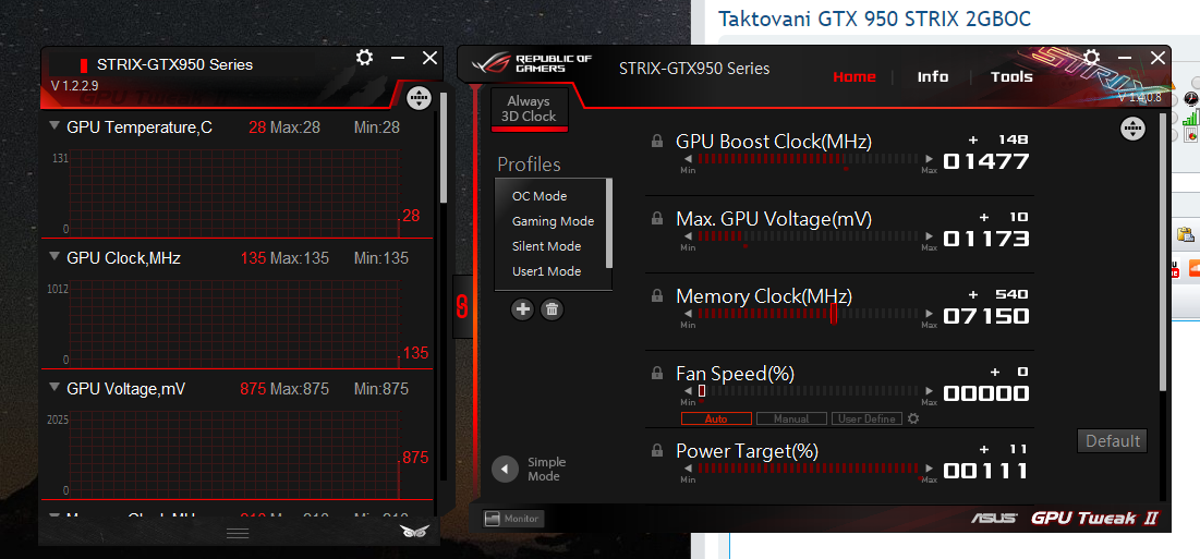

Příspěvekod Anger » 11 led 2017 19:09
Tak jsem to hodil na tuto frekvenci, myslíte, že se vyplatí jít ještě výš?
Teploty byly max 67°C, při největší zátěži.
[img]C:\Users\Godpern\Desktop/Bez%20názvu.jpg[/img]

To musí vedet sam, zdali se Ti splatí jit výše a zdali mel overclock nejak výsledek. Snad netaktujes za účelem vyššího čísla frekvence a výkon sem, výkon tam. Benchmarkuj, sleduj hranice, pokud to narazí na power limit, nebo napětí. Nemá cenu zvedat napětí a tim i dost teploty v reale kvůli 0.2fps,...

Taktuji za ucelem zvyseni fps ve hrach. Uz nyni pozoruji, ze mi narostl stav fps napr. Cs:go o 20 fps. Lolko to same.
Teploty jsou docela vpohode max 69%. A to ventilator na grafice nebezel ani na 50%.

Nebude žádný problém, když kartu potlačíš do "extrémů". I kdyby jsi dal VCore na max, tak maximum, které je povolené v BIOSu karty je stále pro kartu bezpečné. Každopádně je zbytečné nějak na VCore sahat, dokud nezačne být karta nestabilní.
Hlavně si hlídej teploty. Klidně nastav trochu agresivnější křivku ventilátorům. Výš bych se nebál jít, po fórech jsem viděl i 1600MHz při 1.2V na jádře a 8000MHz na pamětech. Stačí, když na to půjdeš z lehka po krůčcích a budeš průběžně testovat.

Příspěvekod Anger » 12 led 2017 15:09
No hele, zkoušel jsem vyšší frekvence, ale už se začaly objevovat fragmenty při benchmarku a hrách, tak jsem to musel stáhnout.

Takt čeho, VRAM nebo jádra? U jádra by ti mohlo pomoct přidat trochu Vcore.

Fragmenty bývají u pamětí.
Dej VCore na maximální povolené a zkoušej dál.
Nemá cenu zkoušet po milimetrech, když tě program stejně nepustí moc vysoko. Najdeš rovnou maximum a máš klid.
