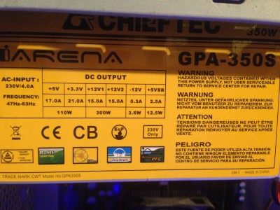

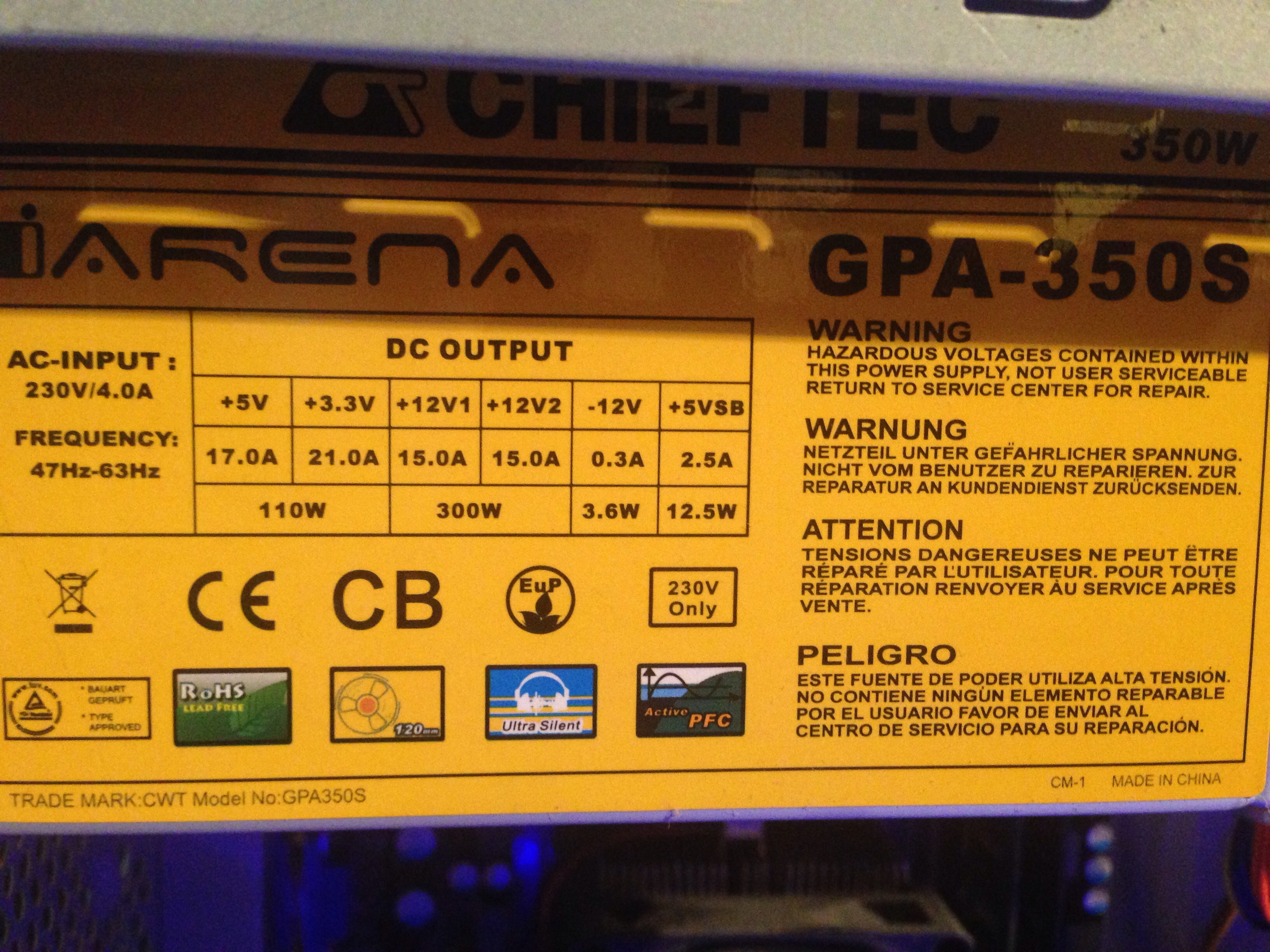

Zdroj je GPA-350S :)

Příspěvekod Michael850 » 19 úno 2017 18:53
To je materiál...
