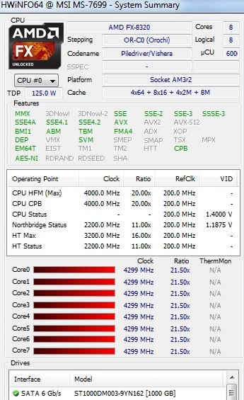

Nastav vyšší napětí procesoru na 1,4V a pak nastav násobič CPU RATIO na hodnotu 21,5 .Nic víc dělat nemusíš.
Takhle jsem měl přetaktovaný FX 8320 celý rok bez problémů.
Těch 4,3Ghz bylo optimum jak z hlediska teplot,tak výkonu.
