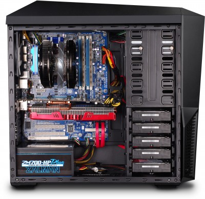

zkousim dat svuj procesor ryzen 1600x na 4.0MHz pri napeti 1.35V
Zatim v Aide to bezi 13min, mam zaply hwinfo a teplota cpu je kolem 68-70 stupnu a ZD 81-83 stupnu. Jde mi o teploty ZD, zda ro neni kryticky?

"kryticky" to neni, ale chtelo by to desku trochu ofouknout, treba dalsim vetrakem

jak máš řešený airflow v bedně? co je to za desku?

Ja ted nemohu sahnout prave na zapnuti vetraků na 100% aby to schladilo, takze si pak nastavim aby si vetraky bezeli podle naky teploty ve skrini v biosu, ted mam snizeny napeti a bezi na 25% nezavisle na teplote okoli.
Spis mi slo jestli mam aidu prerusit a nastavit si vetsi vykon vetraků.
Ted se teplota zakladky drzi na 90stupnich stabilne a aia bezi 35minut, tak ji nacham chvilku bezet jeste a pak to nastavim.
Bednu mam zalman z11plus a 1x120mm vetrak vepredu, 1x120mm zespoda, 2x120mm vyfuk (vzadu a nahoru) a 1x120mm vstup nahore
Diky

Zakladka msi tomahawk b350

1x120mm zespoda a 1x120mm vstup nahore, to je jako co? přidej místo toho jeden navíc dopředu...

To je jakoze umisteni vetraku jak je vrsek skrine a jeden na spodku mezi zdrojem a umistenim hdd, jsou tam pro to pozice (viz parametry skrine). Vepredu je bohuzel jen jedna pozice na vetrak, vic jich tam nejde dat

ten spodní větrák předpokládám že teda vzduch nasává, ale nechápu, proč ten druhej horní nasává, ten má vyfukovat...

Jj spodek nasava a nahore jsou dve pozice, ta vic dozadu pocovny vyfuk a druhy (nad ramkama) nasava

Ten větrák nad ramkama vypni a porovnej teploty zase stejným testem jak se to projevilo.

nebo ho otoč aby vyfukoval, teplej vzduch de přece nahoru...
