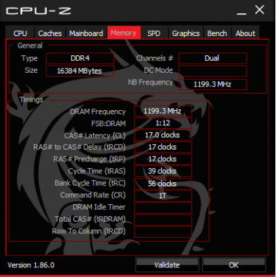

https://pasteboard.co/I5dErDY.png
Na czc jsem se v recenzi na dané paměti dozvěděl že frekvence je 2400MHz (Nastavená výrobcem) a že se to dotyčnému zatím nepodařilo přenastavit.

Zkusil jsem tedy frekvenci dát na 3200MHz ovšem pořád se v biosu ukazovalo 2400..Jenže teď je tu problém takový že nejdál se dostanu do přihlašovací obrazovky (Někdy ani to ne) a najednou se vypne myš klávesnice a i monitor..Musím tedy PC znovu restartovat ale i po restartu se nedostanu dál než na přihlašovací obrazovku. (Ram jsem raději dal zase na auto ale problém pořád přetrvává)

Nejsem Biosoví expert..Jediné co tu mám tak v kolonce overlocking/memory-z/ DIMMB1 memory SPD.. To je myšleno ?

Mám je v A1 B1.. Mám je přehodit ? Měl jsem za to že je jedno zdali je to 1 nebo 2
Dodatečně přidáno po 4 minutách 19 vteřinách:
Každopádně Ramky to najde a ukazuje správně
Dodatečně přidáno po 28 minutách 39 vteřinách:
Nooo..Tak Ramky jsem předělal do A2/B2 A vše už jde tak jak má včetně ukládání biosu nebo frekvence ramky..
