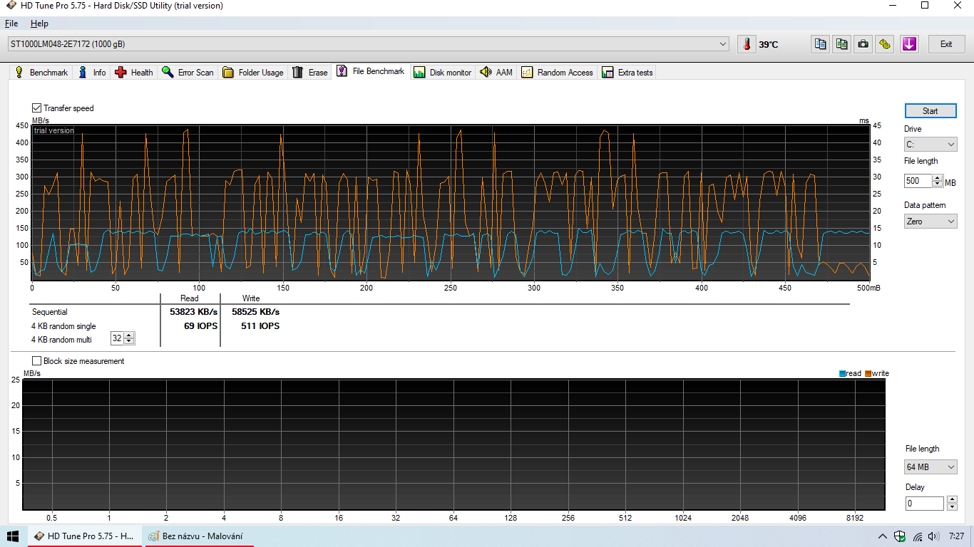

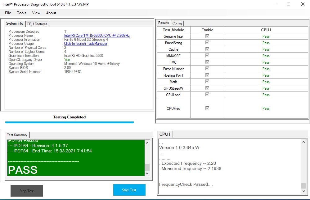

Před nějakým týdnem se podařilo na notebook vylít pití a částečně to odepsalo klávesnici. V posledních dnech ale sleduji, že se notebook poměrně hodně seká.. Načítání trvá dlouho, Firefox načítá stránky dost dlouho. Včera jsem vyzkoušel spustit utilitu od Intelu na test procesoru a vrátila, že je v pořádku. Memtest jsem vyzkoušel taky a bez chyby. Kontrola HDD vrátila, že disk nemá žádný vadný sektor, ale pouze je tam nějaká poznámka o možném problému s připojením (zhruba za hodinu budu u PC a dodám screen).

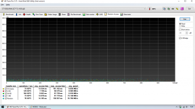

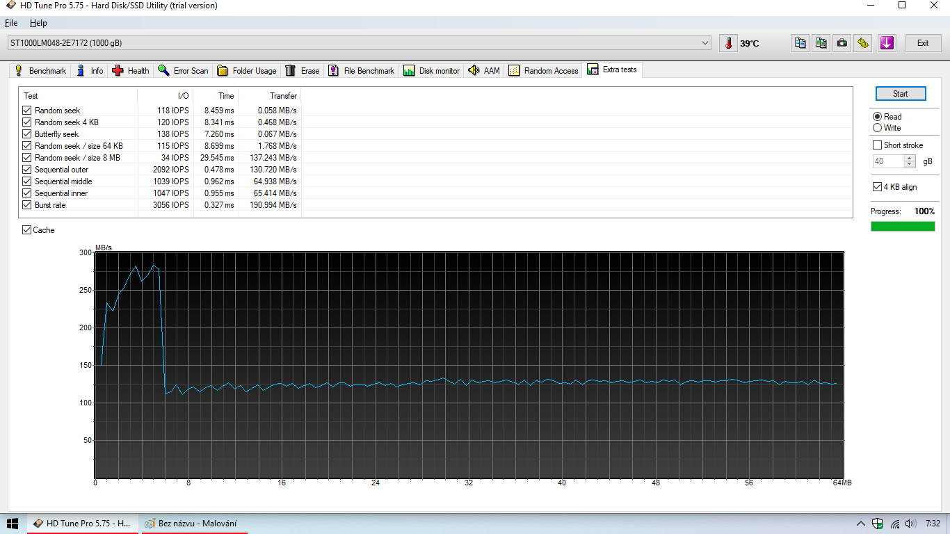

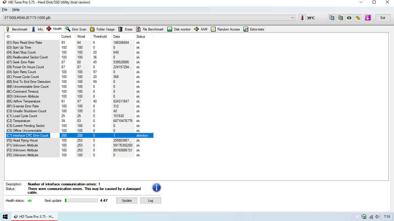

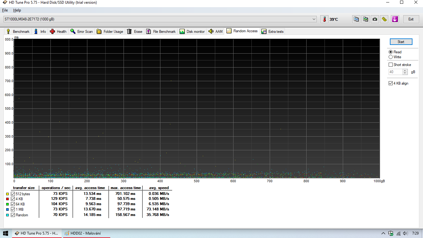

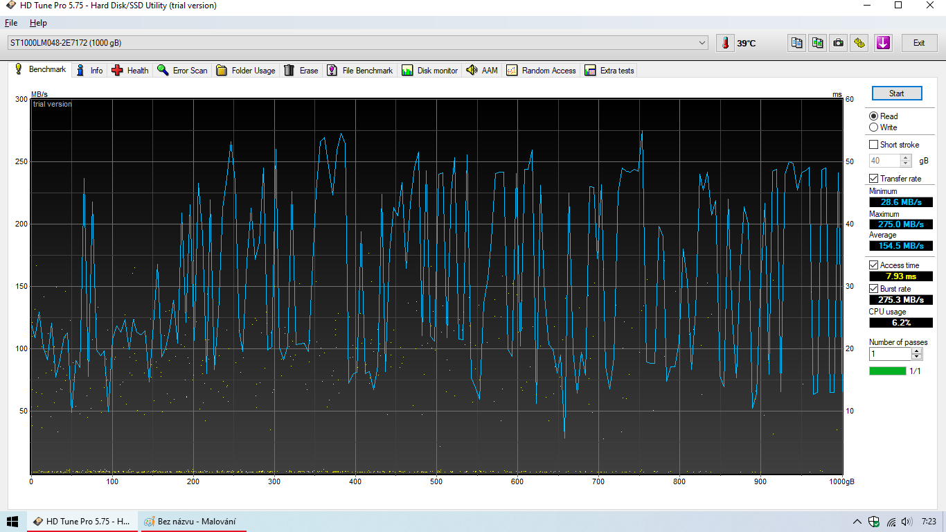

V příloze přidávám screeny ohledně HDD z politého NTB.
Notebook co nebyl politý má špatnou šasi. Takže z toho bych musel vzít základní desku s procesorem (podle informací jsou to stejné procesory) a z politého použít HDD + RAM. V tom co je v pořádku je i HDD, ale o menší velikosti takže pokud je ten co je na screenech v pořádku, použil bych spíše ten.

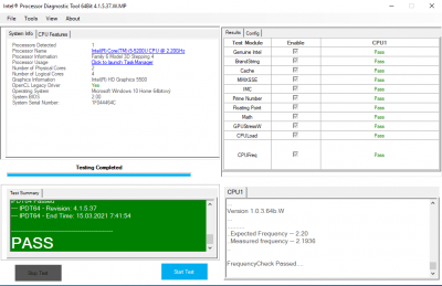

Tady je screen z testu procesoru. Na obou dopadl stejně, takže ho dávám pouze jednou. Ohledně upgradu, jde mi oto zda by se tam dal případně dát silnější procesor. Případně i s lepší integrovanou grafikou a klidně i doporučení jaký tam dát.

Takže z notebooku co je v pořádku vzít akorát klávesnici a dát jí do politého + časem výměna HDD za SSD a dokoupení více RAM? Nemohlo politím dojít k poškození i základní desky, protože bych jí případně přehodil rovnou taky. V těch testech HDD se úplně nevyznám, ale vyhazuje to tam chybu komunikace (C7). :/

Notebook 1 dostal dávku vody. K tomuhle notebooku jsou ty screeny testů co jsem přidával.

Z notebooku 2 teď budu brát klávesnici pro notebook 1. A jde mi u toho, zda z něj rovnou vzít i základní desku s procesorem nebo ne. A zda HDD co je v notebooku 1 (k tomu jsem dodával testy) je v poho nebo vzít z notebooku 2 i HDD než budu pořizovat SSD.
