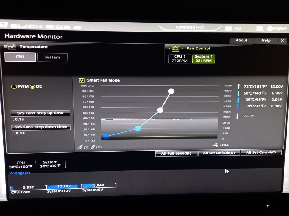

Zdravíčko, rád bych se zeptal a poprosil o radu :)
Poslední dobu, mi začalo docela vadit, že mám hlučnější system větráčky a tak nějak jsem koukal po netu a zkusil to nastavit, měl jsem to v biosu nějak základně nastavený a jelo to stále na stejné otáčky a všiml jsem si, že tam byla možnost "smart fan mode" tak jsem to nastavil i u cpu a nastavil jsem si to takhle, podle někoho.
Otázka teda zní, jestli je to takhle v pořádku protože když je pc v idle a nic se na něm nedělá, tak se větráčky vždy vypnou a je to fakt paráda a jak začnu něco dělat, třeba na netu, koukám na yt, twitch, tak se vždy, tak nějak trochu zapnou a zase vypnou a jestli to třeba nezkracuje životnost, když se takhle spínají a vypínají, když hraji nějaké hry, náročnější, tak se pak už ozvat umí :D Mám jeden fan v zadu case pak 2 nahoře a jeden vepředu.
Teploty, když jsou větráky vypnutý, jsou v podstatě úplně v pohodě cpu má 30-35 stupňů a systém to stejné.
Kdyžtak jsem ještě raději napíšu i setup pc :
i5 9400f (cpu fan SilentiumPC Spartan 3 PRO HE1024)
gtx 1660 super
16gb ddr4 2666
MSI H310M
Evolveo T3
GamerXXX
Příspěvky: 103
Registrován: březen 16
Re: Regualce otáček v biosu
Příspěvekod GamerXXX » 22 bře 2022 11:39
Naprosto v pořádku. Jednak snížíš spotřebu sestavy tím že ventilátory neběží když není potřeba a hlavně to ticho :-) Sledování youtube a prohlížení webovek neni pro tvou sestavu nic náročného, tak že i při tom mohou být vypnuté. Chce to sledovat teploty a s křivkou si ještě víc "pohrát". Tvou MB neznám, ale většinou lze nastavit křivky pro každý ventilátor(PWM), teplotní čidlo ze kterého má každé PWM vycházet a u některých MB i zpoždění zapnutí a vypnutí ventilátoru. Pokud tyto možnosti máš, tak doporučím si s tím pohrát. Docílíš tím správného airflow, dostatečného chlazení a i více ticha na stole :-)
