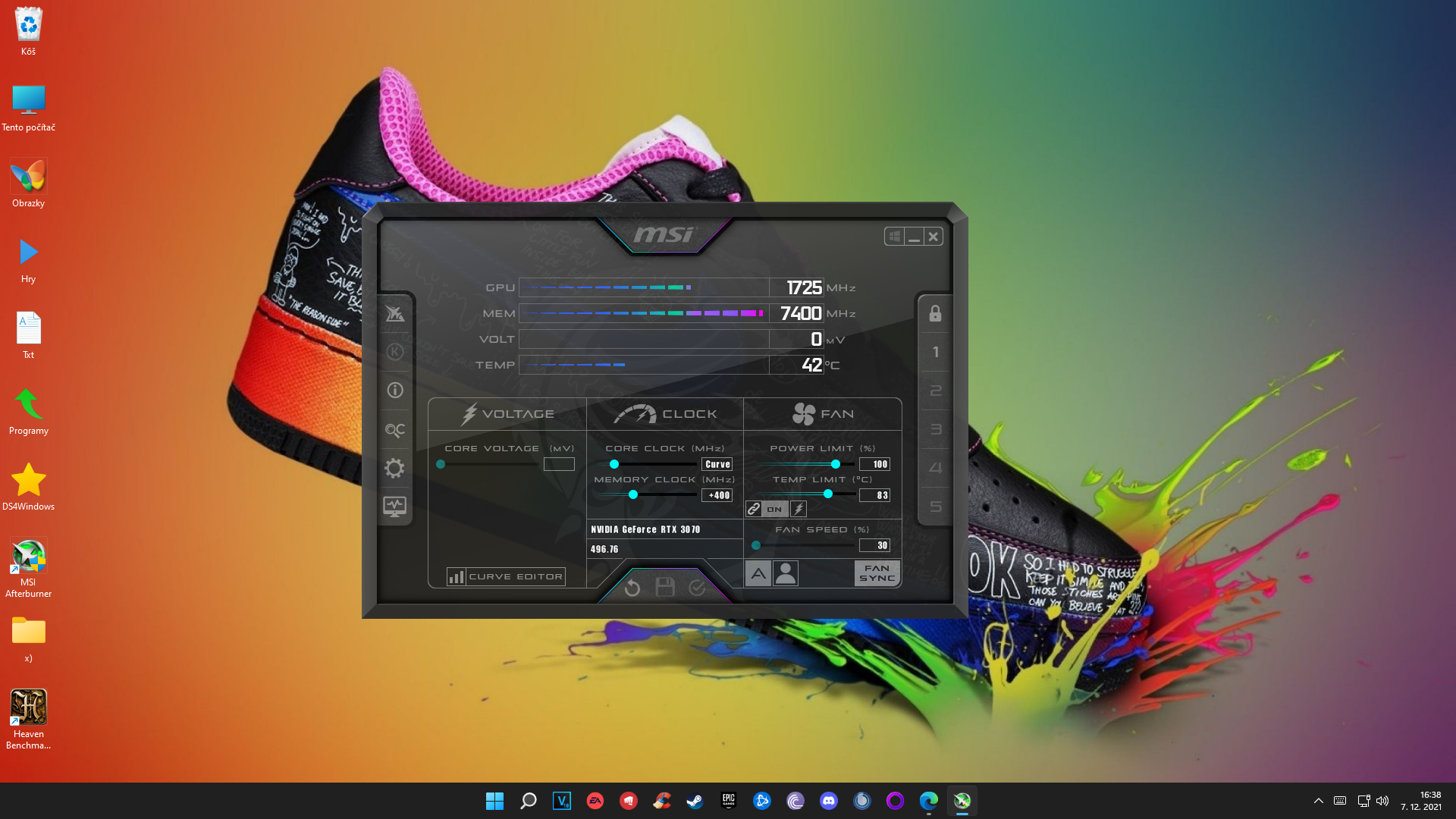

Příspěvekod michal35542 » 07 pro 2021 16:39
MSI AFTERBURNER
tak hádam tym nič nepokazím dakujem za pomoc :D
