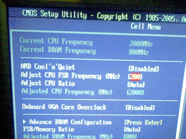

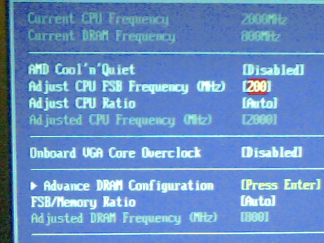

ahoj,potřeboval bych pomoct, do taktovaní jdu uplně poprvé , potřeboval bych vědět co mam dělat, podle toho co vidím tak bych myslel ,že násobič je 10... 200x10 je těch 2000 -> 2Ghz že? takže já bych měl po 10 asi zvedat tu hodnotu stím FSB je to tak? a ještě další tam dole vidím že je nastaveno napájení procesoru na auto, nebylo by lepší nastavit růčo, já nechci aby se to moc zvedalo... a když tam bude to auto tak právě nevím no, chci to dát alespon na 2,1Ghz.. jak říkám první taktovaní :) díky a ještě přikládám pro jistotu screeny :)

jo říkáš to správně jinak auto znamená jako defaultní hodnota a nemění se pokud chceš tam nastavit což budeš muset pro nějaký výsledek tak se koukni kolik je základní napětí (tuším z hlavy že 1.35V) a přidávej pomaličku, jinak pokud ti jde jen o 100MHz tak to ani nedělej protože to nepoznáš okem

Napájení procesoru bych nechal na AUTO.Sám si vybere kolik potřebuje.Napětí se zvedá až při velkém přetaktování,což nebude tvůj případ.Zkus zvedat FSB po 10Mhz a později po 5Mhz a zkoušej jestli počítač drží stabilitu.
Důležité je taky sledovat frekvenci pamětí.U záložky FSB/memory ratio zruš AUTO a dej nižší násobič.
