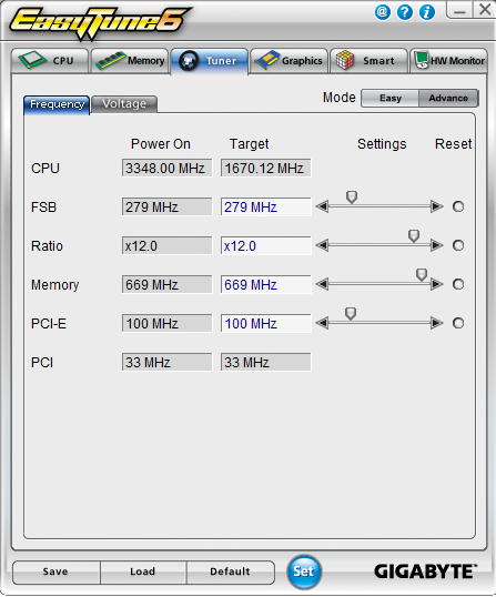

Zdravim,
už si nevím rady jak udělat stabilní tenhle procák :(
Určitě to bude tím že jsem neměnil napětí, ale nechal tu na auto, to vim, jsme si jistý, ale to napětí změnit ?
Mám tam napětí jádra jen 1.18 a pak 1.25, když to změnim tak to klekne :( pak jsou tma ještě další 2 nějaký napětí CPU.
Jak to nastavit ?

No když dám Intel Burn Test tak to vyhodnotí jako nestabilní, když to podtaktuju tak se mi zdá že to nabíhá rychleji, ale třeba video to louská déle.
Paměti mám na 670MHz (667MHz def.), ostatní jsem nechal.
Jo a taky se mi pořád vypíná Easy Tune, což mi docela vadí, protože pak mi nějak nejde zapnout enkódování na dvě jádra v ConvertXtoDVD

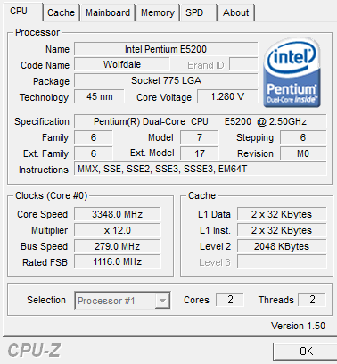

Re: Jaké napětí pro E5200 + BOX ?
naper mu 1.4V natvrdo a sleduj teploty a taky by si mohl udělat screen z cpu-z a hned se uvidí jaký máš frekvence
- CZechBoY
- Master Level 9.5
- Příspěvky: 8813
- Registrován: srpen 08
- Bydliště: Brno
- Kontakt:
Jo CPU-Z je v příloze.
1,4V trošku hodně na BOX ne ?
Já byhc zůstal u 1,33V a možná větší takt.

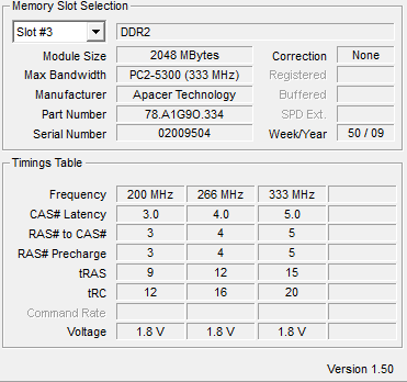

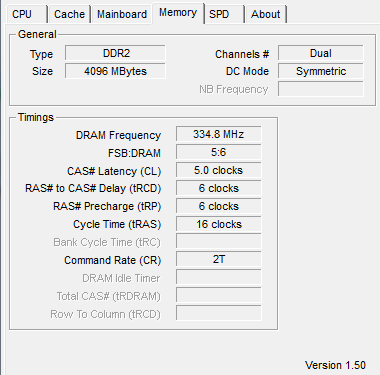

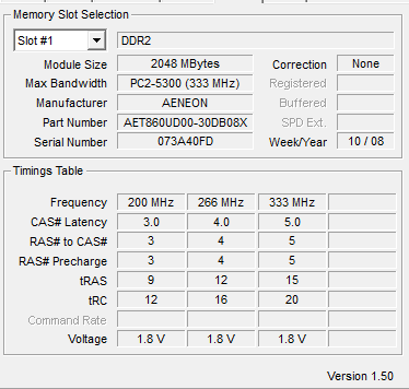

Paměti jsou Aeneon 667MHz 2GB CL5 + dch Apacer 667MHz 2GB CL5
- Přílohy
- cpu-z(Slot3).png (12.6 KiB) Zobrazeno 507 x
- cpu-z(Slot1).png (12.65 KiB) Zobrazeno 507 x
- cpu-z(RAM).png (11.84 KiB) Zobrazeno 507 x
