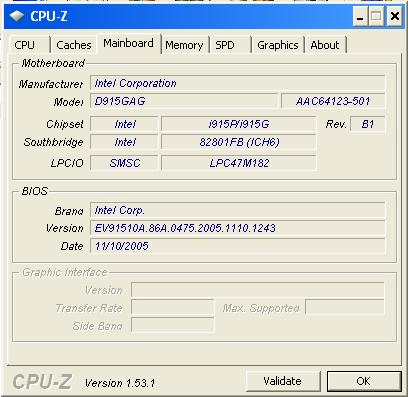

Takže takto,jinak díky za program,

Re: chci koupit nové GPU a CPU
Je to socket 775 takže máš na výběr dost procesorů a RAM až do 4GB tak to taky není špatné, ale desku už bys finančně utáhl a takový i5 750 dělá divy. Kolik máš na to peněz? A jde skutečně jen o hraní této hry (to se sakra ta hra prodraží) a nebo už chceš vylepšit popřípadně vyměnit PC.
Desku si můžeš posoudit tady:
http://www.intel.com/support/motherboar ... 012059.htm
Problém proč uvažovat o nové desce je nejen celkové vylepšení jako např. OEM W7 a nebo modernější Lan, socket a více PCI, popř. PCI-E, ale hlavně DDR3 s podporou až do 16GB (nebo více), což znamená, že budeš moci mít 4GB RAM + 1024MB RAM grafiky.
Ale věřím, že i tato deska by šla vylepšit jakýmkoliv procesorem socketu 775 (říkáš quad) + přidat RAM, ale ne více jak 2GB (když máš XP) a grafiku podle zdroje. Jelikož bys neměl W7 tak by si mohl sáhnout po nějaké staší tzn. 3000 series a nebo 4000 series u ATI. U Nvidia nevím
, ale ta by cenově vyšla hůře.
Pozn.: Tak žbeky mě předběhl a říká, že Quad ne. Nevím poznámku jsem u desky četl, ale nezkoumal ji.
Tak ještě jednou. Máš dvě GB RAM a já říkám přidat RAM, ale ne více než 2GB
Tak oprava. V případě zachování desky nic nepřidávat.

Je to sice s.775 ALE je to hodně stará MB a podporuje jen starší CPU jako P IV atp. Quad do toho nedáš.
Navíc RAM max. 4gb ale jen DDR1.
Radši našetři a kup komplet nové PC

No,to bude třeba vylepšit postupně.Co mám tedy nejdříve sehnat?

No ztím nevíme co máš v PC jako zdroj, grafika, přesně CPU,...

Upravil jsem svůj příspěvek a taky se přikláním, což z něj vyplývá k nové sestavě resp. desce. A ke koupi více pěkných her, pač PC na jednu hru se nevyplatí
Jinak bych to viděl na úplně nové PC, protože pokud nemáš opravdu super skříň a zdroj tak nemá cenu starej PC kuchat a bude lepší nechat jej dědovi.
