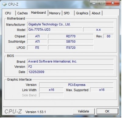

Příspěvekod samotarrk » 23 dub 2010 18:17
Stačí? A postupně prosím nebo to dopadne blbě. To je právě problém různých článků, které jsem četl, kde se to šolíchalo až jsem nevěděl co vlastně udělal.

Re: Taktujeme Phenom II X4 955BE
Příspěvekod gyga » 23 dub 2010 18:20
Stáhnu si k tomu BIOSu manuál a dám ti vědět.

Příspěvekod gyga » 23 dub 2010 18:29
Takhle by to u tebe mělo vypadat. Položka CPU Clock Ratio je násobič, jakmile vypneš auto tak tam budeš mít možnost zvolit kolik bude násobič.
Edit: Napětí zvedneš v System Voltage Control vypneš AUTO a sjedeš až dolu kde CPU Vcore tam pak budeš moc po malých krokách přidat, ale to až když nebudeš mít stabilní takty se zvedntým násobičem.
