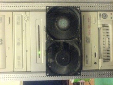

Tazator
Příspěvky: 561
Registrován: únor 10
Bydliště: Okres Ústí nad Orlicí
Re: Chlazení HDD
Příspěvekod Tazator » 10 čer 2010 23:05
Já to pořešil takhle :) sice prasácky, ale funkčně - chladím 3 HDD

king-surf
Příspěvky: 1223
Registrován: duben 10
Re: Chlazení HDD
Příspěvekod king-surf » 10 čer 2010 23:07
TAk to máš opravdu dobré chlazení :D Já mám vetrák před jedním HDD (teploty měl kolem 53 stupňů) a nyní má tak teploty kolem 45 stupňů, max 47 při zátěži, a jeden HDD mám v rámečku jak ty, akorát v černým ;)
Poslal by jsi mi fotky tvojeho PC přes SZ? Celkem mě na pohled zajímá ;)

Tazator
Příspěvky: 561
Re: Chlazení HDD
Příspěvekod Tazator » 10 čer 2010 23:12
Dva HDD uchladím na cca 26 - 30 stupňů a ten který je primár jede do 35 stupňů při zátěži...
