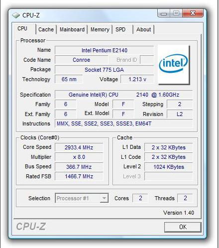

Radeon 5550 bude dobrá volba.Jednak bude díky 128bitové sběrnici daleko rychlejší než tvá stávající grafika a na druhou stranu má nízkou spotřebu a 350W zdroj jí bude stačit.Paměť by ti stačila 2GB + tu jednu 512MB.Pokud nemáš 64bitový operační systém,tak rozdíl mezi 2,5GB a 3,2GB (při použití 4GB modůlú u 64bit.O.S)bys ani nepoznal.Pokud máš Intel Core Duo 1,6GHz - například Intel Pentium Dual-Core E2140 ,tak ten jde dobře přetaktovat a procesorový výkon se ti opět zvedne.

Klidně to osaď 2GB+512MB. Tam nebude problém.Ohledně taktování tvého procesoru,tak ten jde se slušnou deskou a chladičem přetaktovat i na dvojnásobek frekvence tzn.3,2GHz. S běžnou deskou a chladičem se dostaneš určitě přes 2.0Ghz.Výkon adekvátně roste.Na 2,5Ghz se téměř vyrovná stejně taktovaným Core2Duo nebo 3,0Ghz Athlon XII 6000+ a to už je i na dnešní hry dostačující frekvence dvoujádrového procesoru.Napiš co máš za desku.Zjistíš to například programem CPU-Z. Ukázka přetaktování tohoto procesoru je na obr. níže,kde pod názvem Core Speed je hodnota dosažené frekvence.
