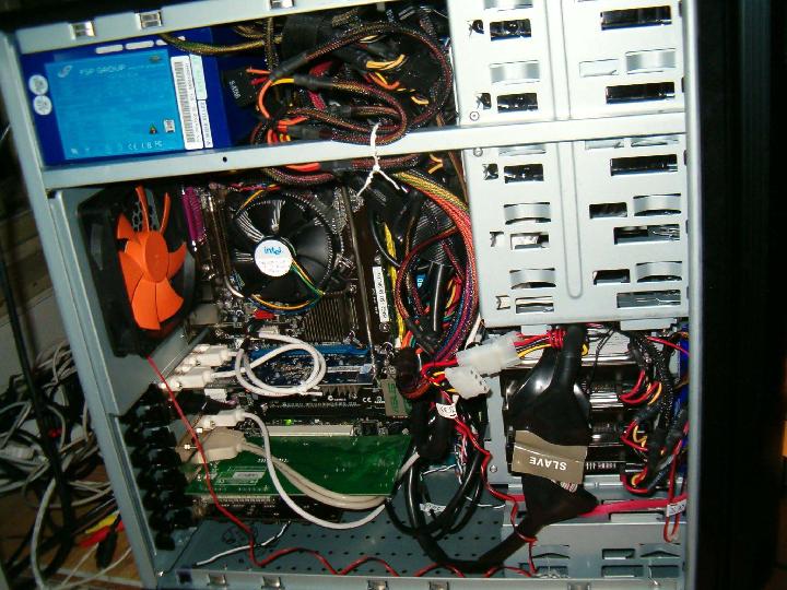

Vzhledem k tomu, že budu měnit chladič na procesoru a budu díky tomu nucen vyndat základní desku, rozhodl jsem se, že "dočasné" ne příliš zdařilé vedení kabelů udělat pořádně. Chtěl bych se zeptat na váš názor, čím kabely usměrnit. Zatím jsem použil několik suchých zipů co byly součástí počítačové skříně a přidal pár poplastovaných drátů, jenž jsem získal z originálně zabalených datových kabelů. Uvažoval jsem o spirálách, ale úseky, kde bych je mohl použít je málo a navíc se mě neustále hodně mění průměr svazku. Nejsilnější průměr svazku (u zdroje) mám asi 30mm a nejslabší (vyvedení front panelu) může mít kolem 3mm. Uvažoval jsem též o zdrhovacích páscích, ale na nich se mě nelíbí to, že v případě předělání čehokoliv se jich musí hodně přestříhat. Na prosté vyvázání kabelů existuje cosi jako plastová vidlička (http://www.zkracovatko.cz/0936), ale ta také řeší jen určitý průměr svazku. Jak řešíte uchycení kabelů v bedně vy, případně co by jste doporučili?
Stará fotka PC s dočasnou grafikou

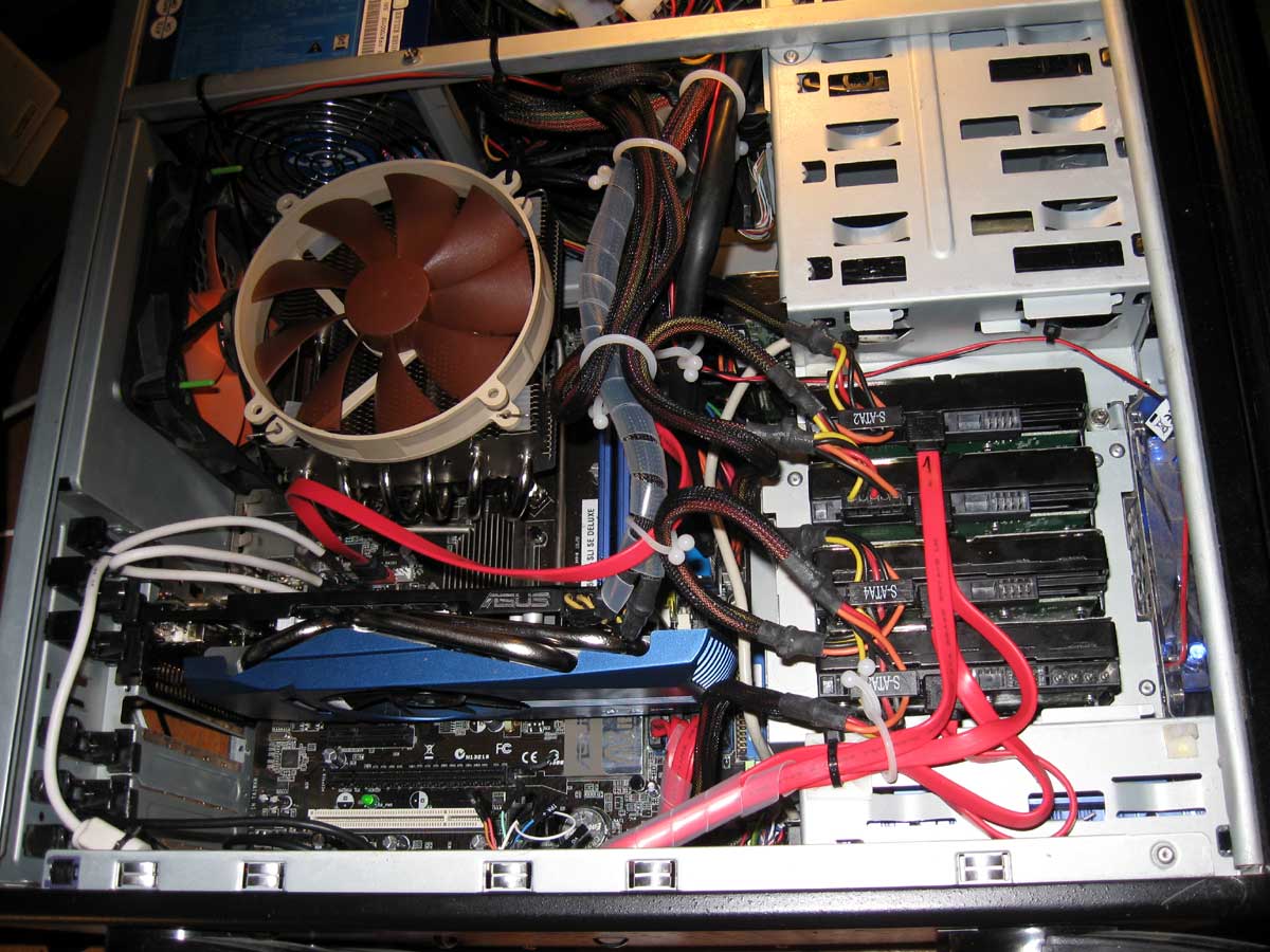

Počítač jsem kompletně rozebral, vyměnil chladič na procesoru, zpřeházel HDD a poctivě vyvázal kabeláž. Jediný, co v bedně zůstala byla čtečka na paměťové karty. Odbyl jsem jedině část za zdrojem, kam jsem jen vyskládal "přebytky" kabelů od zdroje. Nahoře mám jen obstarožní 3,5 FDD a tak jsem tam airflow neřešil. Celkem příjemně mě překvapilo, že jediná závada, co se vyskytla po prvním spuštění byl obrácený konektor indikující činnost HDD. Použil jsem větší množství stahovacích pásků, na svazky, co jsem chtěl ještě někdy rozpojit tak plastové "vidličky", pár samolepících čtverců a i pár šroubovacích. A na kabely od I/O co mám nahoře na bedně (ty jsem protáhnul pod základovkou), na hlavní svazek SATA kabelů a na přídavné napájení grafiky plastovou spirálu. Celkové mě materiál na kabely vyšel asi na 100Kč a koupil jsem to v GME. Zbyla mě zhruba 1/3 materiálu. Airflow není zcela ideální, ale teploty šly trochu dolů a hlavně se výrazně snížila hlučnost. Počítač stále není velmi tichý, ale už je to výrazně lepší. Výsledek je možné vidět na fotce.
Nově vyvázané kabely
Edit: I při minimálních otáčkách ventilátoru na procesoru skončila teplota po hodinovém 100% zatížení programem OCCT z 35st na 43st, takze jsem spokojen.
