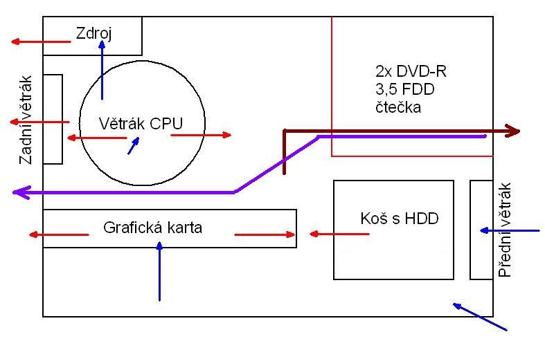

Vzhledem k nepříliš dobré airflow v mé skříni se mě tvoři vzduchový pytel, jenž mě zahřívá HDD na cca 35-50st. Proto bych potřeboval poradit nějaký tišší ventilátor tak asi do 350Kč. Nejteplejší vzduch jde z grafické karty. Při zátěži je docela horký. Od procesoru jde jen vlažný.
Napadají mě dvě variaty:
1) Odtah přes přední záslepku.
Ventilátor, jenž jsem našel, je celkem hlučný (26dB) a jelikož mám PC na stole, bude mě to foukat skoro do obličeje. (Hnědá šipka)
2) Odtah přes zadní záslepku.

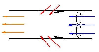

Použil bych jeden klasický ventilátor 90mm třeba od Noctua a musel bych vyrobit vzduchovod (mezi procesorem a grafickou kartou) a dýzu, aby se vzduch přisával z boku. (Filalová šipka)
3) Přes horní část skříně
Jako vhodné řešení se jeví odtah ventilátorem na vršku skříně. Tam však bohužel na větší ventilátor (50mm a více) není místo, jelikož nahoře ve volném místě mezi zdrojem a košem na HDD/DVD je I/O panel. Zde mám také vyskládané nepotřebné neodpojitelné kabely od zdroje. Navíc bych se velice rád vyhnul jakémukoliv řezání do počítačové skříně.

Výkonější zadní ventilátor nejspíš nepomůže. Největší teplo jde od grafický karty a ta fouká horký vzduch právě na zmíněné HDD. Teto problém vzniknul, když jsem si nedávno pořídil na procesor pořádný chladič a grafickou kartu, jenž vyfukuje horký vzduch oběma směry. Kdybych si pořídil grafickou kartu, co vyfukuje jen ven ze skříně, nejspíš bych nemusel nic řešit, ale sleva 30% byla příliš lákavá. Věžový chladič, jenž by tento problém pomáhal řešit, také nemohu použít, jelikož by se mě pak upekl chipset, jenž takto chladím. Když jsem zkoušel výkonný chladič, co foukal rovnoběžně se základovkou, tak chladič čipsetu měl už při dle k 90st. Kolik měl vlastní čipset, se neodvažuju hádat.

Nápad mám - co vyndat spodní záslepky u PCI slotů ty pod gk - a jeden větrák dat na dno case mezí disky a GK... tak aby vzduch hnal do těch záslepek respektive otvorů ?:)

Jsem sice laik, ale podle mě je problém v tom, že ten přední větrák vám fouká na HDD a zezadu vám na ně zase fouká horký vzduch z grafiky. A nešlo by nějak upravit chladič na grafice nějakou záslepkou, aby foukal jen dozadu a ne dopředu na ty HDD? Sice by už neměl asi takovou účinnost, ale zase by vám nehřál ty HDD, což je pro vás asi důležitější, ne? Pak by jste kdyžtak nějak vyřešil odvádění přebytečného tepla z grafiky, třeba tou záslepkou apod.
tomu brání kryt jenž směřuje vzduch na špatnou stranu - nahoru. Jelikož grafická karta je v záruce, nechci kryt řezat. Mezi grafikou a HDD je cca 2,5cm. Viz foto.
..nešlo by nějak upravit chladič na grafice nějakou záslepkou..
Vzduch co z toho při zátěži jde má cca 60st. Zablokování poloviny chladiče by mělo nejspíš za následek upečení grafiky. V lepším případě její přehřívání.
Zatím u mě vyhrává varianta s výfukem přes přední záslepku. Jedním upraveným větrákem bych nasával od HDD a foukal nahoru. Výfukový otvor vychází těsně pod grafiku. Tam by strhával vzduch z grafiky do vzduchovodu,co bych vyrobil. Druhý ventilátor, otočený nasávacím otvorem dolů by se vzduchu "ujal" a vyfouk by ho přední záslepkou ven. Toto řešení má nevýhodu v tom, že vzduch pod grafickou kartou bude nasáván jen přes grafickou kartu. Vzhleem, že grafika hodně topí, vyrobil jsem pro ní něco jako windtunel, aby měla co nejstudenější vzduch vně skříně a ten bych musel teď zrušit.

Však nemusíte nic řezat. Já myslel, třeba přelepit ty otvory na straně u harddisků izolačkou, nebo nějak zakrýt. Tím pádem by měl ventilátor vyfukovat horký vzduch jen tím otvorem co vede dozadu ven ze skříně. Kdyby to nestíhalo chladit, tak by tomu pomohl jeden ten ventilátor, do záslepky vzadu na skříni. Dal bych to pod grafiku. Horko od karty by se odsávalo k tomu větráku a vysávalo ven. To by se ale mohlo hádat s tím origo větrákem na grafice.

Tak jsem to zkusil zakrýt dočasně kouskem izolačky. Původní teplota v idle 30st, po ucpání 55st. Jak jsem předpokládal, tudy cesta nepovede.Já myslel, třeba přelepit ty otvory na straně u harddisků izolačkou, nebo nějak zakrýt
To by se hádalo určitě. Už jen proto, že skrz proud studenýho vzduchu bych tahal horký. Nejspíš by to dopadlo tak, že bych přidaným větrákem nasál studený vzduch a vzápětí ho bez užitku vyfoukl ven. Naopak Větrák grafiky by nasával teplý vzduch od grafiky. Čemuž by ten přidaný větrák jen pomáhal.
