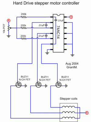

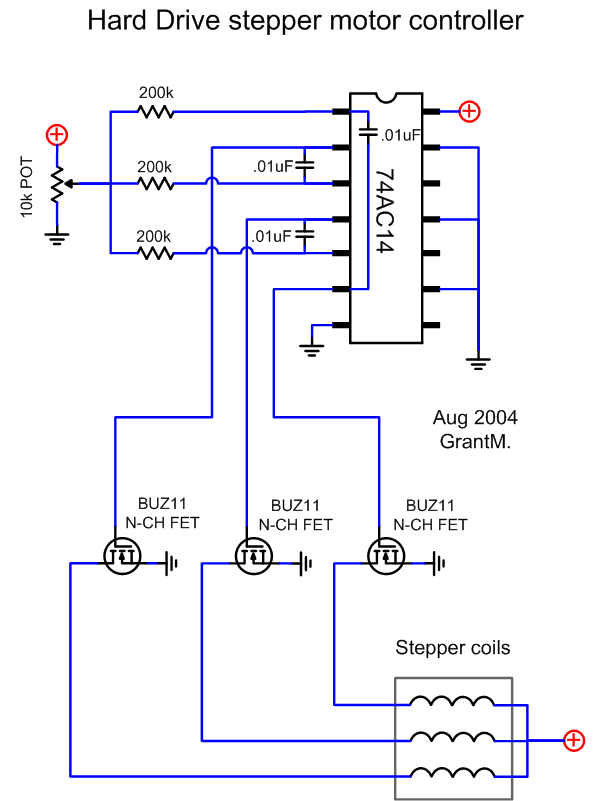

Tady jsem našel už něco konkrétnějšího. A je tam i následující zapojení. Na to, že to zapojíš na 12V či 12V a 5V stejnosměrný a bude to fungovat, to nejspíš zapomeň, Zas tak jednoduchý to bohužel nebude.
Zapojení HDD motorku
Edit: Zapojení není nějak extra složitý, ale ten integráč není úplně běžný, nicméně se dá koupit například v GES. Maj ho tam ale jen na objednávku. Zbytek jsou vcelku běžný součástky.

No ale tak já bych ho mohl napojit na něco v PC ne? Myslím že tam byl ještě jeden konektor pro větráček ještě volný, to by nešlo?

Pokud by sis pročet ten odkaz, co jsem ti sem napsal, tak by si věděl, že po připojení na stejnosměrný napětí se to jen pootočí a víc nic. Doufám, že tím volným konektorem na větráček si nemyslel konektor na základní desce. Tam by si měl dost velkou šanci něco odpražit. Ještě tak to zkusit zapojit na zdroj v pc, ale pokud máš nějaký Eurovase, Redstar apod, tak bych to taky být tebou vůbec nezkoušel nezkoušel. Radši bych si vytáhnul nějaký externí trafo. Používat zdroj v PC na pokusy mě nepříjde úplně bezpečný. Jinak motorek měl brát tak do 10W max. Při rozběhu o něco víc. Klasický ventilátory do PC mají tak do 2W, takže rozdíl je značný.

Jestli to z toho schématu dobře chápu, tak je to třífázový střídavý motor, takže na něco v PC ho asi fakt nenapojíš. Leda bys tam měl nějaký starý sériový nebo paralelní port, do něj postavil převodník, a nějakým programem ho ovládal, tedy nepřetržitě přepínal jednotlivé fáze :shock: Pokud to chápu blbě, tak je to krokový motor, a pro něj platí totéž.
To by bylo jednodušší postavit něco s jednočipem, co ten motor bude řídit, možná bys mohl i regulovat otáčky...
