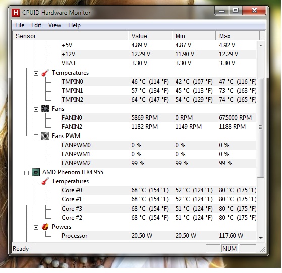

Skříň mám CoolerMaster Elite 330 Myslí poměr cena/výkon dost dobrý. Klasicky jedna 120 ve předu a druhá vzádu.
A tady jsou teploty po 45min hraní BFBC2
To je tragédie!!! Fakt nevím
Předtím jsem měl AMD 64 X2 Dual-Core 6000+ na 3.3GHz a na nejvýší teplota 50°C v 100% zátěži.
tux
Příspěvky: 9630
Registrován: červenec 10
Re: Teploty AMD Phenom II X4 955
Příspěvekod tux » 20 kvě 2011 20:30
Jsi si jistej že to ukazuje správně? Aby větrák běžel na 675000 RPM je taky dost velká blbost.

OCCT ukazuje stejné teploty tak nevím. Zkusím BIOS.
Doplněk
BIOS při startu ukazuje 40°C......
Takže tomu věřím

Dosedá chladič na CPU? Třeba máš prasklej ten modrej rámeček kolem CPU a není to na tom pořádně namáčklý, skus na chladíč trochu zatlačit jestli to bude pořád tolik topit.

A teplota HDD? Ta TMPIN0 se mi taky nelíbí.

petaq píše:Dosedá chladič na CPU? Třeba máš prasklej ten modrej rámeček kolem CPU a není to na tom pořádně namáčklý, skus na chladíč trochu zatlačit jestli to bude pořád tolik topit.
Zkontroloval jsem a vše sedí nikde nic.
Udělal jsem další test vrátil jsem si do PC AMD 64 X2 Dual-Core 6000+ a zkusil vytížení v occt a sledoval jsem hardware monitor každý ukazuje jiné teploty. Pak rychle do BIOSu a ten taky ukazoval něco jiného.
Je nějaký software podle kterého se dá řídit?
petaq píše:A teplota HDD? Ta TMPIN0 se mi taky nelíbí.
A kolik by tam mělo být?

do 85°C je to v cajku... při renderování/prime95 dáš těch 85°C ale při hrách míň protože tam se nevyužívá kolikrát plnej potenciál toho CPU oproti třeba tomu Prime95 kde ten procesor trpí
edit: tím tě samozřejmě nenutím trpět těch 85°C jen poukazuju na hranici :wink:
