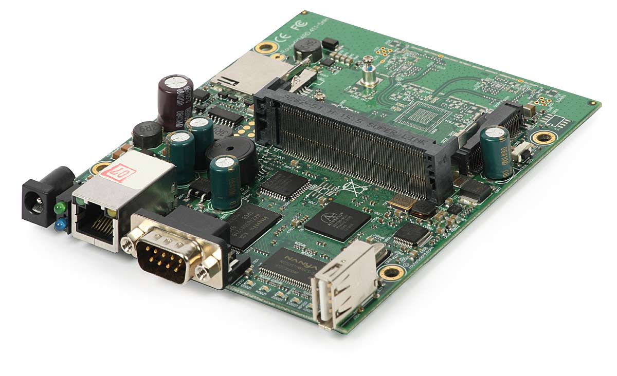

Našel jsem teda minipc myslíte, že tam jde zapojit na to monitor? protože tam je divna koncovka na desce. viz foto Obrázek

To co ukazuješ je Alix. Na monitor to nepíchneš, musíš to nastavovat druhýn počítačem. Je to ale na ARMu, takže spotřeba skoro jak mobil

Je to ARM, takže k tomu taky tak musíš přistupovat - linux je skoro jediná volba a čím očesanější tím lepší. Takže třeba debian. Grafický výstup to stejně nemá. Disky jsou řešené často přes CF kartu. V PC na ni nainstaluješ debian, vložíš a pak přes LAN nebo RS.232 pomocí příkazů nastavuješ, co potřebuješ. Můžeš si z toho udělat router, print server, FTP server, media server, firewal,... Musíš ale znát příkazy :D

No potřebuji monitor,abych nainstaloval ten programek a spustil popř. opravil chyby když nastanou.Jinak bude odpojeny ten monitor aby mi nezral spotřebu.
