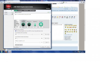

Tak bych to mohl udělat přes tu utilitku AMD Overdrive a nechat to samo nataktovat nebo je lepší ručně?

S ručním taktováním se dostaneš dál, klidně to první nech nataktovat na AUTO a pak to dolaď ručně.

To jakože budu posouvat ty ukazatele? No zkusím AUTO a pak dám sem obraz.

No tak asi ty takty tý grafice diktovat nebudeš
. Ano budeš posunovat ty "šoupátka" směren doprava (myslím že je to napsaný i v tom textu co jsi potvrdil než se ti to okno otevřelo)

1. pokus - v taktování jsem měl možnost nastavit Auto Tune a pak ALL Autotunable GPUs (Default) nebo ATI Radeon HD 4600 Series (W193WL - monitor). Dal jsem první možnost a dostal jsem se na GPU: 790 MHz a Memory: 935 MHz. Dal jsem i Test Custom Clocks a výsledek: Failed..
2. pokus - GPU: 790 MHz, Memory: 910 MHz a výsledek: Passed
Výchozí hodnoty: GPU: 750 MHz, Memory: 800 MHZ. Během taktování mi jela grafika i na 99 % výkonu a teplota stoupla nanejvýš na 62 °C

Testuj to třeba FurMark a hledej známky nestability

Taktování jsem zrušil a obnovil nastavení na výchozí hodnoty, protože teplota GK byla neúnosná - 65-70°C. Při standartních hodnotách mi GK jede na 50-55°C.
Jinak v klidu jsem měl 55-60, při výchozích hodnotách mám v klidu 35-45°C. Ve hrách žádný rozdíl.
