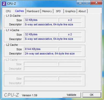

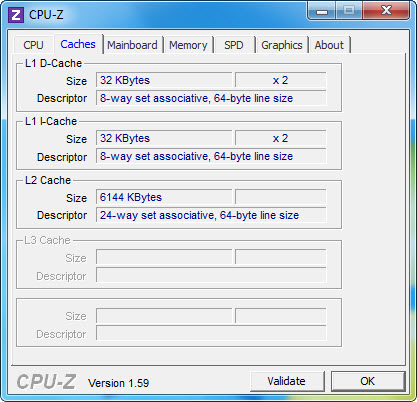

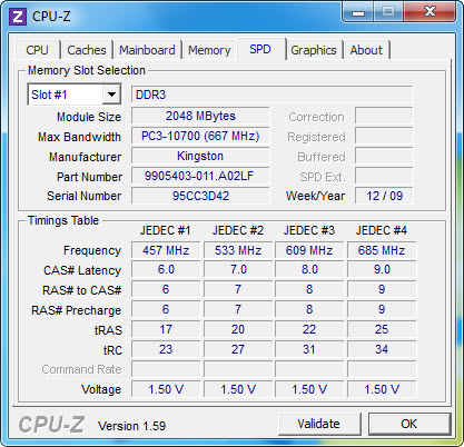

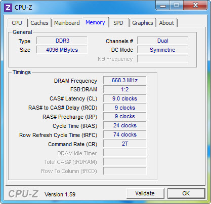

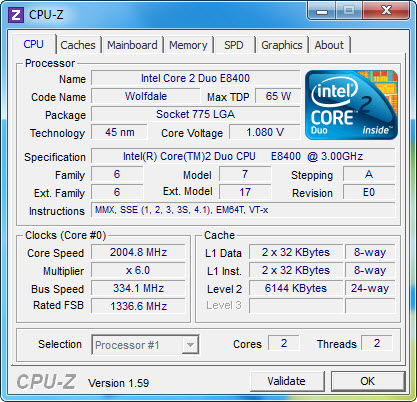

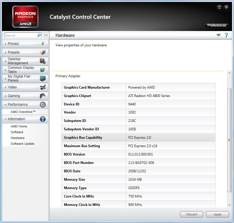

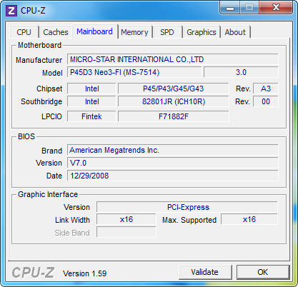

Potřeboval bych trochu zlepšíš svůj počítač ale bez dokupování komponentů , jen chladiče a tak . udělal jsem pár screenů jsou v příloze ,tam je vše dostatečně napsané , potom kdyby byl někdo tak ochotnej a kouknul se na to :) pak bych asi potřeboval novej chladič jak na grafiku tak na procesor a taky odhlučnit disk a tak :) děkuju moc za pomoc :)

Jo přetaktovat to pude, ještě napiš co máš za zdroj a bednu a kolick chceš investovat do chladiče CPU a jaká přesný tip grafiky máš (důležité kvůli chladiči)

Zdroj tak 600 w a lepší ale spíš bych počítal s tímhle , je teďka nový :) Grafika http://www.alfacomp.cz/php/product.php? ... K0BT0BVK5V ale mám verzi s 1 GB Pamětí :) no asi 1 tisíc ale to by se odvíjelo podle potřeby ale aby tam byla tahle hranice , a u té grafiky , je potřeba když má v klidu 62 stupnů ? a ohřívá to skříň ? Skříň mám nějakou levnou Eurocase ale nejsem si jist tu svoji nemůžu najít http://www.czc.cz/eurocase-ml-301-cerna ... ifke55gj9a .

Dobrý chladič je tento http://www.alfacomp.cz/php/product.php? ... 000000188U ale musíš mít dostatečně velkou skříň (záleží hl. na šířce).
Grafiku taktuj třeba přes MSI Afterburner (zvyšovat frekvenci jádra a pamětí) (je na to i část přímo v catalystech, tak klidně můžeš použít to, je to jednoduché a funguje to taky celkem dobře, akorát jsou tam trošku omezené možnosti co změnit) a teploty v zátži by se neměly dostat přes 90-95°C (ideální by bylo kdyby nebyly vyžší než 80-85°C), ona teda grafika snese i přes 100°C, ale není to uplně ideální. CO se týče procesoru tak ten přetaktuješ tak že v BIOSu najdeš frekvenci FSB a tu budeš zvedat (v základu bude na 333MHz), ještě předtím bys měl zamknout frekvenci PCI na 100MHz a děličku pamětí snížit na minimum. Testovat stabilitu u procesoru je ideální přes Prime95 a na grafiky je dobrý FurMark, teploty sleduj třeba v HWmonioru (CPU max cca 70-80°C a GPU 80-85(90)°C). V tom Primu ti to vyhodí chybu takopvým červeným čtverečkem a v tom FurMarku si musíš pohlidat sám jestli se tam oběvují artefakty. Snad nemusím připomínat že je potřeba všechny frekvence zvedat pomalu a vždy po nějaké době otestovat stabilitu, v případě nestability buď to uber frekvenci nebo přidej napětí (většinou označeno jako Vcore), ale dej si pozor s přidáním naptí se zvyšuje teplota, takže pokud už se budeš blížit 80°C v zátěži tak ho radči nezvedej.
Re: Uprava a taktování staršího PC
Děkuji moc za rady , chladič se určitě vejde ale radši to ještě zkontroluji :) Už teď má ten počítač strašné teploty :/ Napadlo mě dneska také že kdybych někde levně sehnal ještě jednu grafiku a dal ji do Crossfire tak tím by se výkon také zvětšíl :) pak také bych mohl flashnout nový Bios , to by mohla také pomoct ne ?? kdyžtak mě opravte , jen říkám své nápady :)

No tu grafiku bych spíš řešil koupí nové (Crossfire nepřinese dvojnásobný výkon a né všude funguje) a ten BIOS si myslím že taky nepomůže k zvýšení výkonu.
