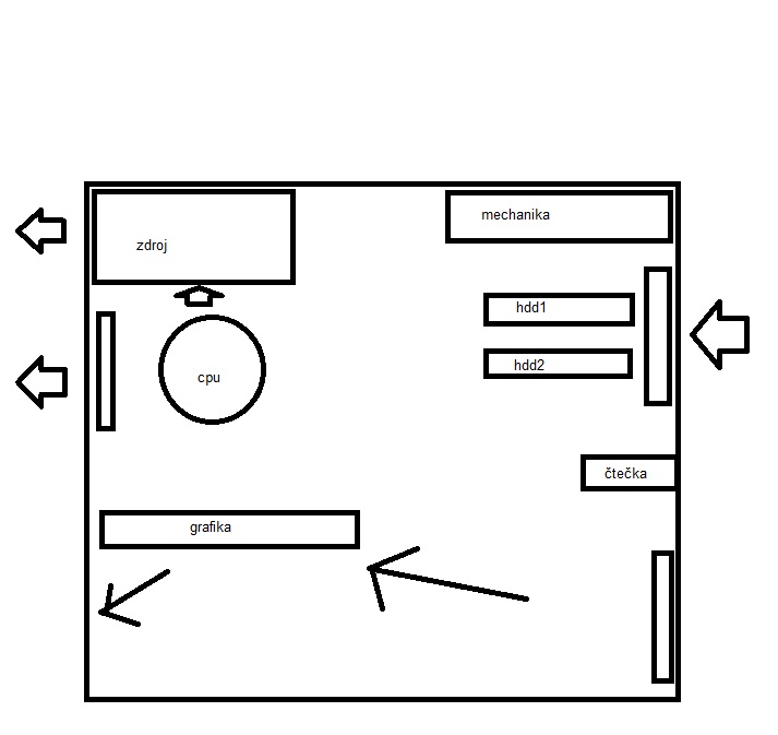

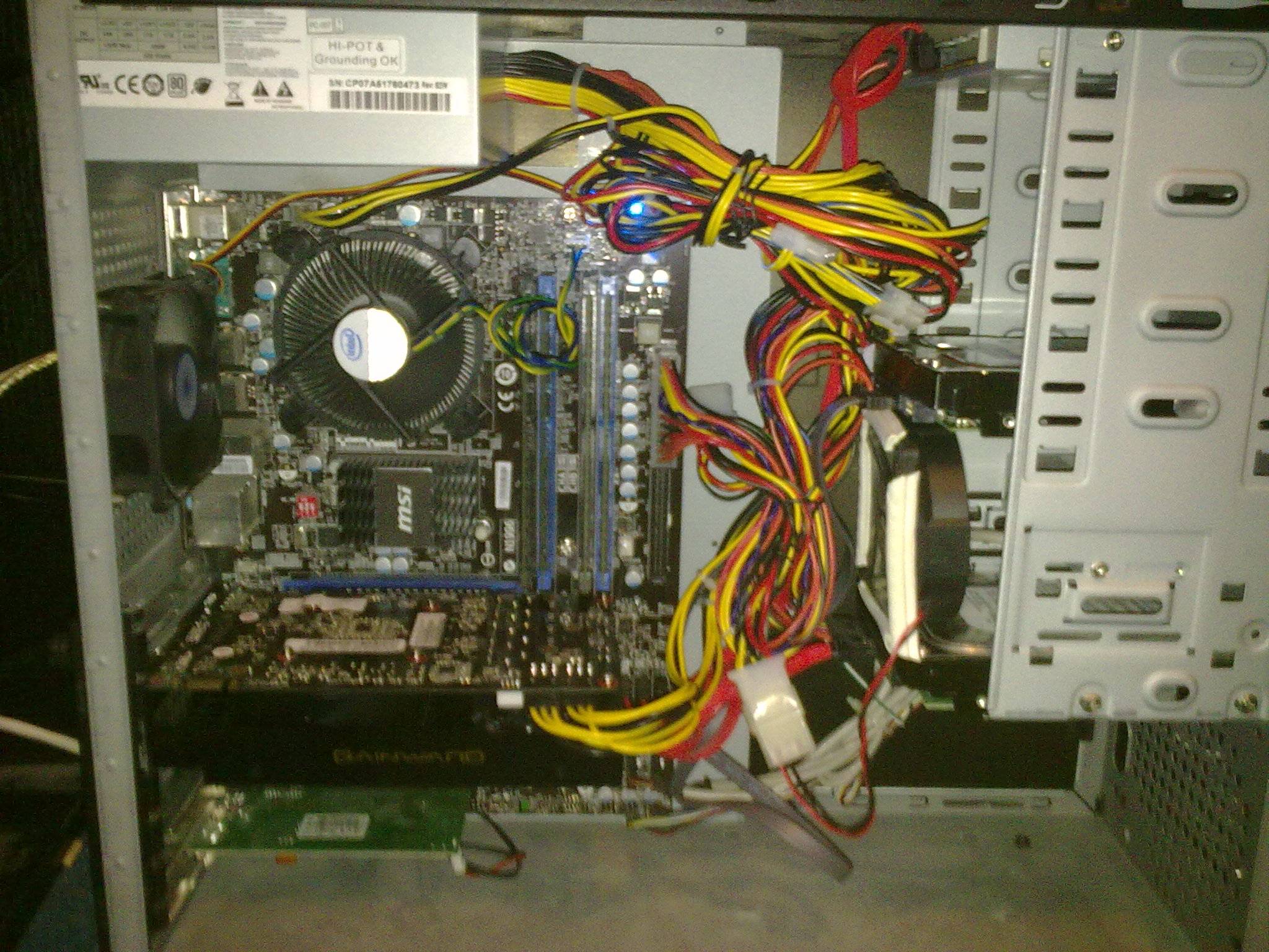

Věci které vím:
1) Disk nahoře (EALX) je fakt blbě přidělaný. Nad původní AAKS se mi do slotu nevešel.
2) Větrák vepředu (u disků) je taktéž špatně přidělaný. Avšak když jsem ho měl dole, disky se mi ohřály i na 50°C. Takhle jsem ho měl i se starou GK a tam měly oba 33°C.
3) Větrák u GK fouká proti větráku u disků = nevím co s tím dělat.
4) Kvalita fotky = na nic, omlouvám se, fotil jsem mobilem.
Díky za případné obrázkové odpovědi.

Oba disky bych dal na stejnou uroven s ventilatorem. Ten predni ventilator (u disku) by mel tahnout vzduch skrz predni stenu a foukat smerem k motherboardu. Vetrak na CPU nechat jak je. Vetrak v zadni stene musi foukat vzduch ven z bedny (jestli ted fouka dovnitr, je potreba ho otocit). Pripadne vyndat jednu zaslepku tesne pod grafickou kartou aby okolo ni sel vzduch ven dozadu.
Pripadne dalsi otvory do skrine (bocnice, vrchni stena) zaslepit.

Větrák vzadu fouká samozřejmě ven. Mezi disky je ještě čtečka, tak jsem vyndal plastovou krytku a když tam dám proužek papíru, je vidět že to táhne dovnitř.
Ty disky na stejnou úroveň dát nemůžu.

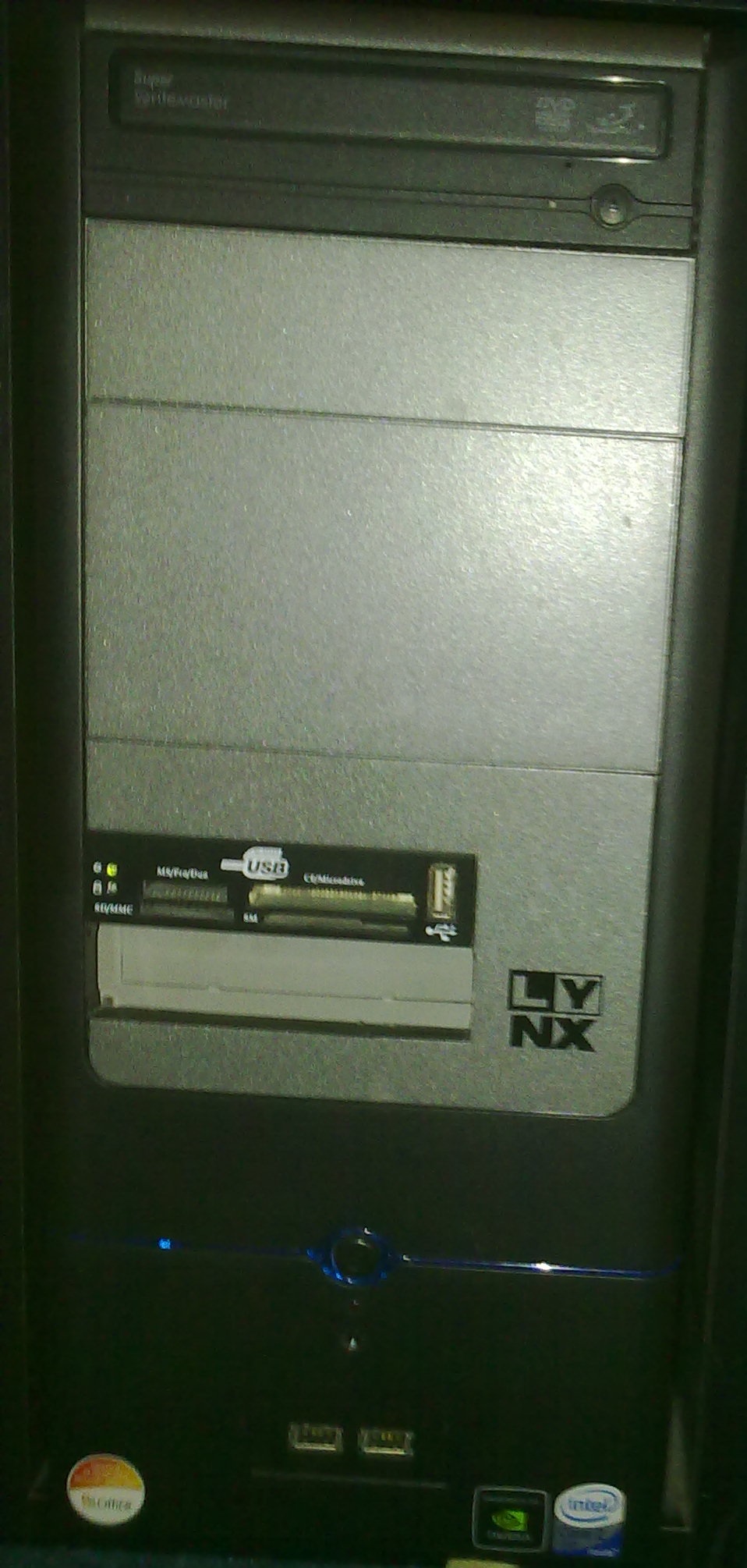

Takhle vypadá zepředu. Tam dole to pro ten větrák asi nijak nevykuchám, napadlo mě ještě vyndat tu čtečku, plech pod ní a dát tam nějakou mřížku. Nebo dát ten větrák od disků dolu a udělat nějaký takovýhle držák na disky. Teď je ale otázka, jestli budu muset mít nějakou díru pro dýchání toho spodního větráku přímo tam dole (jak mám start atd) nebo jestli stačí tam jak je ta čtečka + kdyžtak vyndat tu čtečku aby tam byla větší díra.

Na spodu case (masky) není výřez kterej by ten vzduch tahal od spodu skříně?
Ještě by to šlo tak že bys ty disky dal pod mechaniku s nějakou redukcí 5,25"/3,5" a místo těch záslepek dát nějakou mřížku třeba jako mám já a na to přidělat 120 fan.

Problémem je hlavně to,že jak boxovaný chladič,tak chladič na grafice foukají teplo jen do prostoru case.Nevím kolik hodláš investovat,ale dost by i pomohlo,kdybys vyměnil boxovaný chladič za lepší věžovitého typu.Z levnějších například Artic Freezer 7 Pro.Nejen že lépe chladí,ale hlavně to teplo vyfukuje (podle montáže) dozadu,kde si ho přebere zadní ventilátor,který ho popožene ven z case.U grafiky je to horší.Tam by pomohlo jedině disky dát co nejníž a před ně dát venntilátor.Nebo naopak disky dát přes redukci do pozice pod mechaniku aby byly co nejdál od tepla z grafiky.Ovšem jak je známo-teplý vzduch stoupá nahoru,takže i nahoře v case může být pro disky horko.Asi nejlepším řešením by byla nová case se zdrojem dole a možností osadt dopředu i dozadu (bonusově i nahoru) 120 mm ventilátory.
