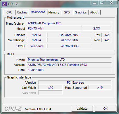

Chladič je na 99,9% boxovej kupoval jsem to sestavený tak nevim jistě a deska je od Asusu ale tip nevim. Dá se zjistit jinak než že otevřu skříň a nemam manuál?

Re: Dá se taktovat?
dá, stáhneš si cpu-z

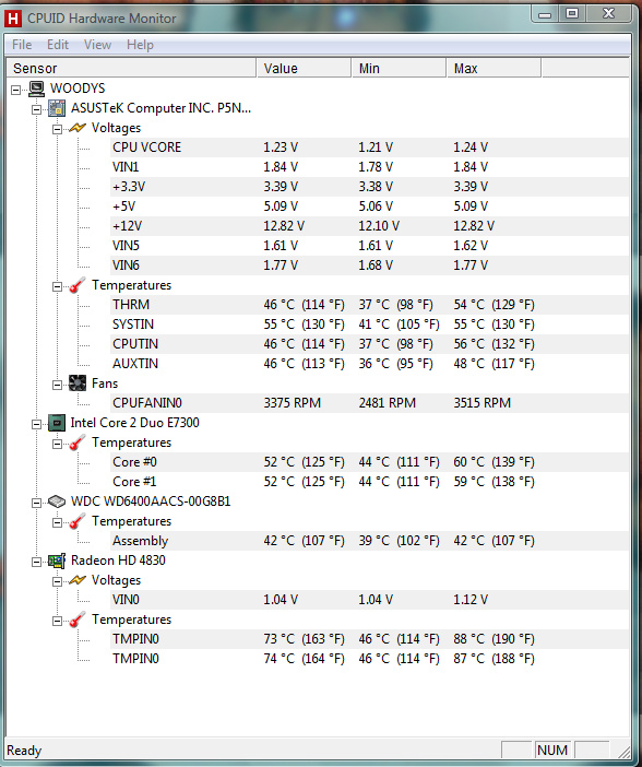

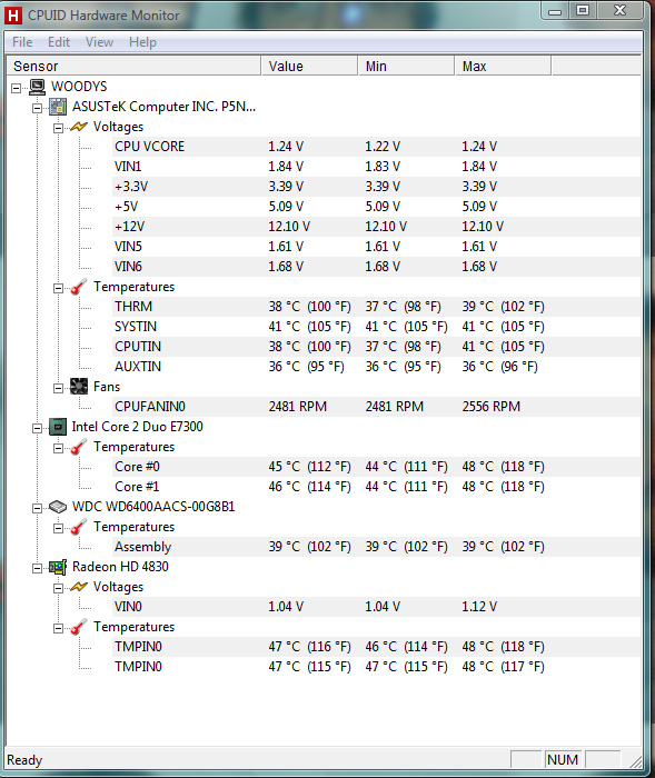

Teď máš jakou grafiku, integrovanou? Stáhni si HWmonitor a napiš jaké máš teploty v zátěži (spusť nějakou náročnou hru a udělej screen toho HWmonitoru).
Re: Dá se taktovat?
Grafika neí čipová ale už taky pamatuje ATI RADEON HD 4800 series. Tohle jsou teploty při normální práci a po desti minutách hraní CRYSIS 2
