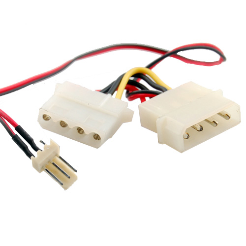

Pokud máš volný molex, tak kup větráky s molex konektorem. Přes co měříš ty teploty? HWmonitor?

JJ měřím přes HW monitor + mám ještě teplotní čidlo....Jak vypadá ta koncovka monex nebo co že to je?Hledal jsem větráky na jiné přípojky a nenašel právě.

A zděř na molex bych měl mít určitě snad ne?Potřeboval bych jestě dva kusy větráků zapojit tj. 2 volnou zděř na molex.
Seasonic má výstup 6 x na molex takže bych tam měl mít určo njákéj volnej že?
http://www.czc.cz/seasonic-s12ii-520-52 ... ki2651udc4
Zkusím jen přidát větráčky a udělat v case airflow tak ják má byt a uvidím.
