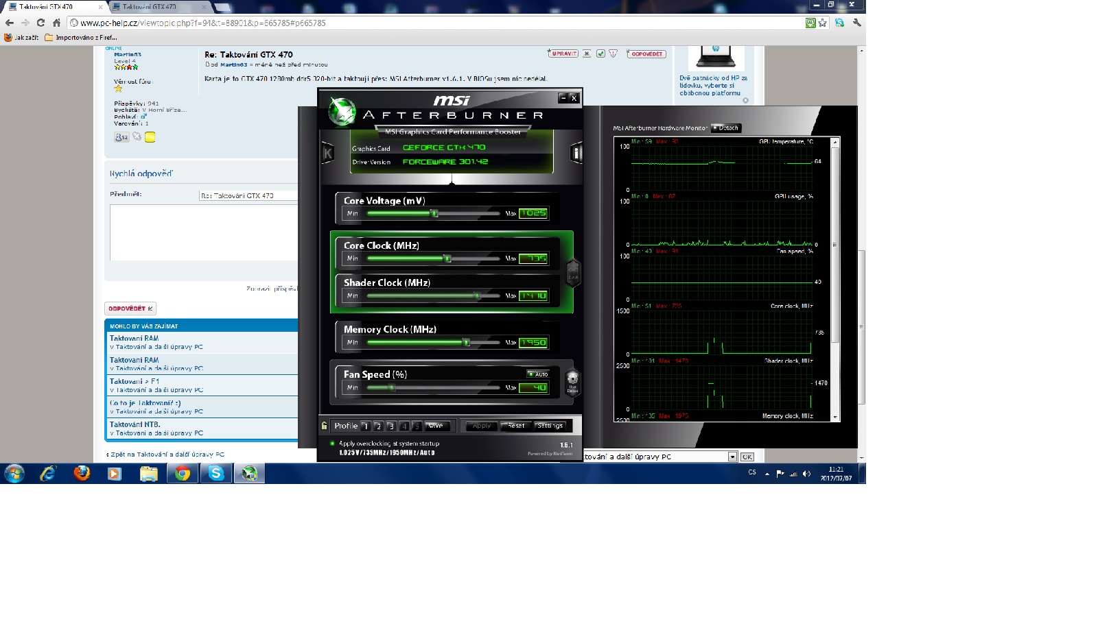

Zdravím, chci trošku popohnat svojí grafiku GTX 470. Taktoval jsem už Ati Vapor-x HD 5770 u té to byla procházka růžovým sadem :D . Ale u GTX 470 se nějak nemohu chytit nějakého pevného bodu... Vždy, když najdu stabilní frekveci, tak cca za 30 minut hraní Mafie II se pc restartuje :mad: . Zkoušel jsem do pc pustit na plné kule stolní ventilátor a nepomohlo to... Přehříváním to tedy není. Zdroj mám Forton 500w.
--- Doplnění předchozího příspěvku (07 Črc 2012 11:12) ---
Respektive přes Core clock: 735 mhz se nemohu dostat ani zvýšením napětí, vždy se pc restartuje, či vypne.

Chtělo by to napsat jakým programem to děláš , co je to přesně za model a jestli si zkoušel úpravu BIOSU GPU , ale nejspíš to bude slabým zdrojem a nebo blbý kus karty..

Karta je to GTX 470 1280mb ddr5 320-bit a taktouji přes: MSI Afterburner v1.6.1. V BIOSu jsem nic nedělal. Přes tuto hranici, která je dole se nepřehoupnu.

Ne v BIOSU..Myslel jsem BIOS Grafiky tak se dá upravit taky hodně věcí a pak se do grafiky nahraje..Jasně GTX 470 ,ale myslím jestli nějáka referenční nebo nereferenční jako třeba ASUS , Gigabyte atd...

Je to referenční model. A v BIOSu grafiky jsem taky nic nedělal. Na to screenu je přes jakou hranici se nepřehoupnu.

Vzhledem k tomu ,že je to referenčí karta je možné že se dál nedostaneš , Koukni tady http://www.guru3d.com/article/overclock ... u-voltage/ Dostali se na 774mhz , ale pozor při Core Voltage - 1087 , koukám ,že ty máš jenom 1025 , v tom by mohl být problém ...GTX470 jsou docela žravé karty , zkusil bych teda ještě zvednout to napětí..

OK, a jak mám navýšit memory clock?

S memory clockem v Afterburner hýbat nejde?

samozřejmě, že jde, ale jen se ptám o kolik ho mám navýšit?

Aha psal si jak tak sem si neuvědomil ...Tady to máš v češtině a myslím že to už by ti mělo stačit ;) - http://extrahardware.cnews.cz/recenze-g ... trana/0/28

Fajn, ale nějak se tam nemohu dočíst o kolik mám navýšit to memory clock. :-(

Myslím že těch 1950 je dost dobrá hodnota , a víc už asi nepůjde...
