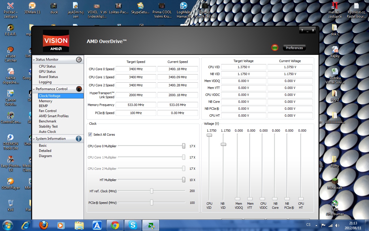

Co mám udělat?

Tak teď jsi mě dostal, taktování není můj obor, v životě jsem to nedělal, ale věřím, že se tu najdou lidi, kteří to dobře znají a rádi Ti pomůžou. Za mě: měj se a užij si zbytek víkendu.
PS. Nedá mi to: Dá se editovat v té tabulce Target speed? Curent speed je současná rychlost, pokud se dá Target speed editovat, asi si tam můžeš nastavit jakou chceš rychlost.

Ne, s tím se nedá hnout :-(
