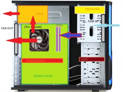

Dobrý den zdásemi že mam vysoké teploty PC: CPU de až na 66°C a ventilátor to tahá někdy až do MAXIMA 6750RPM (boxovanej), základní deska má okolo 45°C
CPU:AMD - 3,1GHz - 3jádro
Grafika:ATI - 5670HD - 512MB
Ram:Zepelin - 2GB (pasivní chladič) + chci dokoupit další 2GB Zepelin
Zdroj:Seasonic - 500W
Přemejšlel sem o přidání ventilátoru na přední stranu pod mechaniku který by sal vzduch s místnosti FAN IN a do zadu který by vyfukoval ze skříně FAN OUT, nevím jestli ale bude stačit 92mm ventilátor protože 120mm mi přijde moc veliký a nevzhledný + přidat prachovej filtr ten se dává před ventilátor myslím (je to tak ?) FAN IN měl jsem namysli něco takového dopředu http://www.suntech.cz/produkt/77373-air ... s92-deluxe + http://www.alza.cz/prachovy-filtr-akasa-fan-d60648.htm a do zadu http://www.suntech.cz/produkt/138681-ex ... -6dba-3pin ale na obrátku je vidět i 4pin ale je napsanej jen 3pin chtěl bych to zapojit to tiš na zdroj nebo použít tohle jestli tam není ten 4pin http://www.alza.cz/revoltec-redukce-nap ... d77691.htm (myslím na FAN OUT a dal bych ho pod zdroj tam je volný místo na ventilátor myslím že je to 70mm).

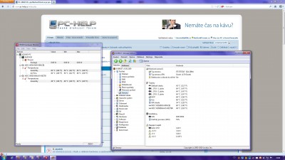

Dodej teploty z HW monitoru. http://www.slunecnice.cz/sw/hwmonitor/ Dodej screen.
Jinak čistil si ho od prachu ?

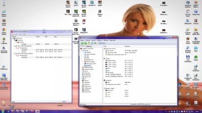

Ano čistil ale ted je v klidu docela tak nejsou teploty tak vysoké
--- Doplnění předchozího příspěvku (19 Srp 2012 15:08) ---
Ty teploty docela skáčou ted mam taky PC docela v klidu a teploty sou větší

Dej ty disky pod mechaniku, aby přes ně šel ten vzduch od Fan In... Sám to tak mám a i když je GPU na 80°C, disky jsou pořád do 35... Takhle ti na ně fouká GPU a nemaj se jak chladit... nad 45°C už je to fakt dost, 56 ani nemluvě, měl bys s tim něco udělat.

Na jednom z disků máš telotu 56 a to je moc.Takhle se ti zničí.Chtělo by to dát větrák ne před mechaniku ,ale před disky.Udělej v tom everestu test stability systému a napiš jáké jsou teploty v zátěži v tom testu.
Pokud nemáš ventilátor vzadu a v předu,tak přidat klidně i 80 mm.ten 80mm dá větší průtok než 120 mm ,ale je hlučnější.

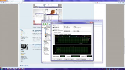

Jak poznám že je to hotové ? A jak dlouho to trvá cca ? chcete udělat potom screen stoho grafu ? Zatim je to takhle

Nebenchmarkuj disky, ten jeden tam má 58, radši to nech, než začneš přicházet o data.

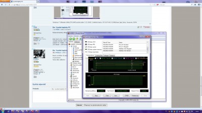

Nech to běžet 10 minut.Zatím po třech minutách CPU 75 a to je hodně.Pokud by to větráky výrazně nepomohli tak bys musel koupit lepší chladič na procesor.
Stres disk odškrtni

A budou ty větráky nato stačit jestli maj dobrej průtok vzduchu a RPM ? Akorát ještě nevim jak to tam připevnim natu skřín. Moc se v tom nevyznám tady je první screen po 3:58min . Ted mam na procesoru chladič s větrákem co utoho byl http://www.alza.cz/amd-athlon-ii-x3-445-d180826.htm

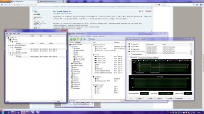

Tady máte 1Test po 10minutách

Bude to chtít určitě větráky kvůli diskům a pokud neklesne teplota procesoru pod 60 v zátěži tak i novej chladič na procesor.Napiš typ skříně.
