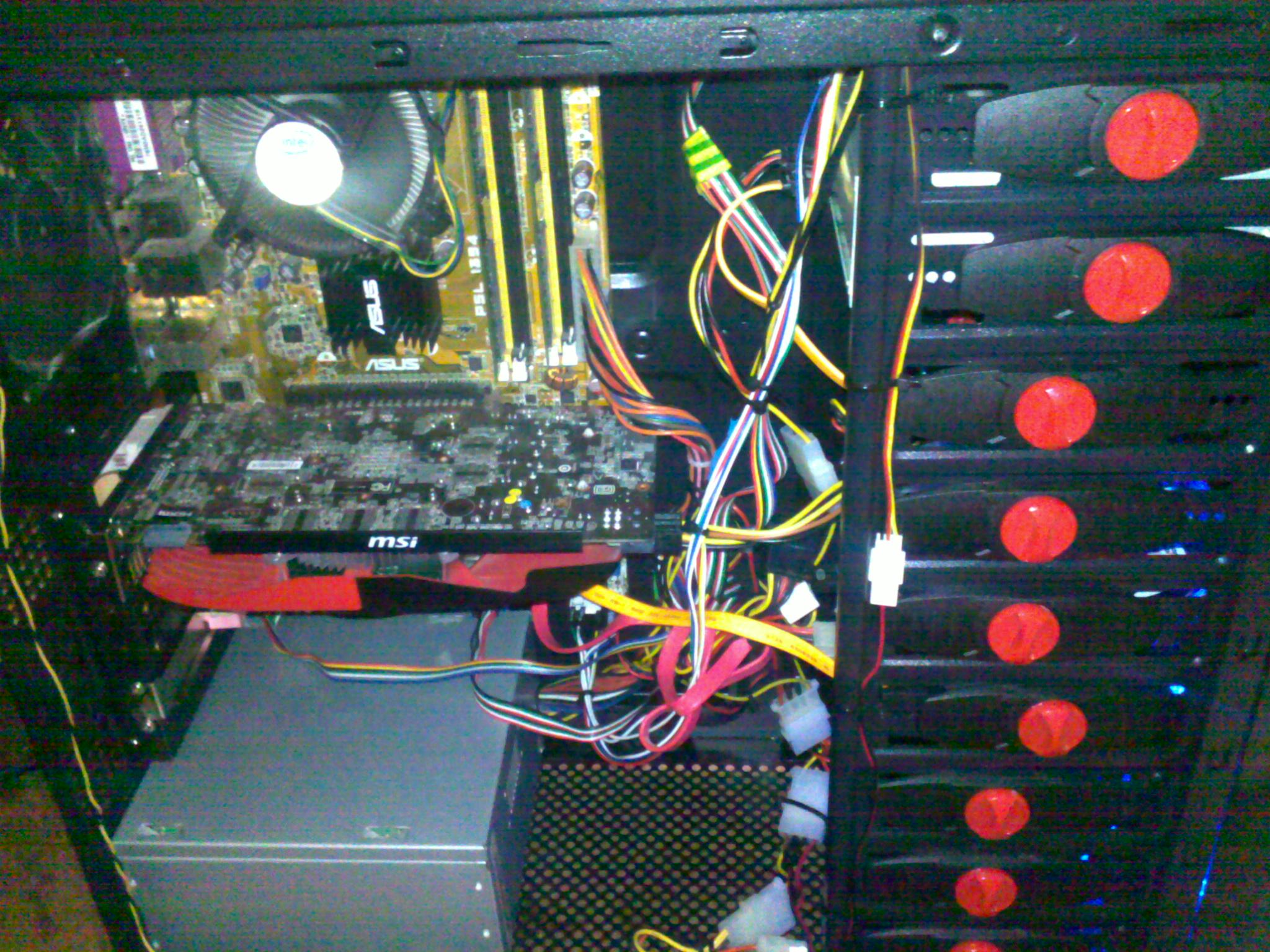

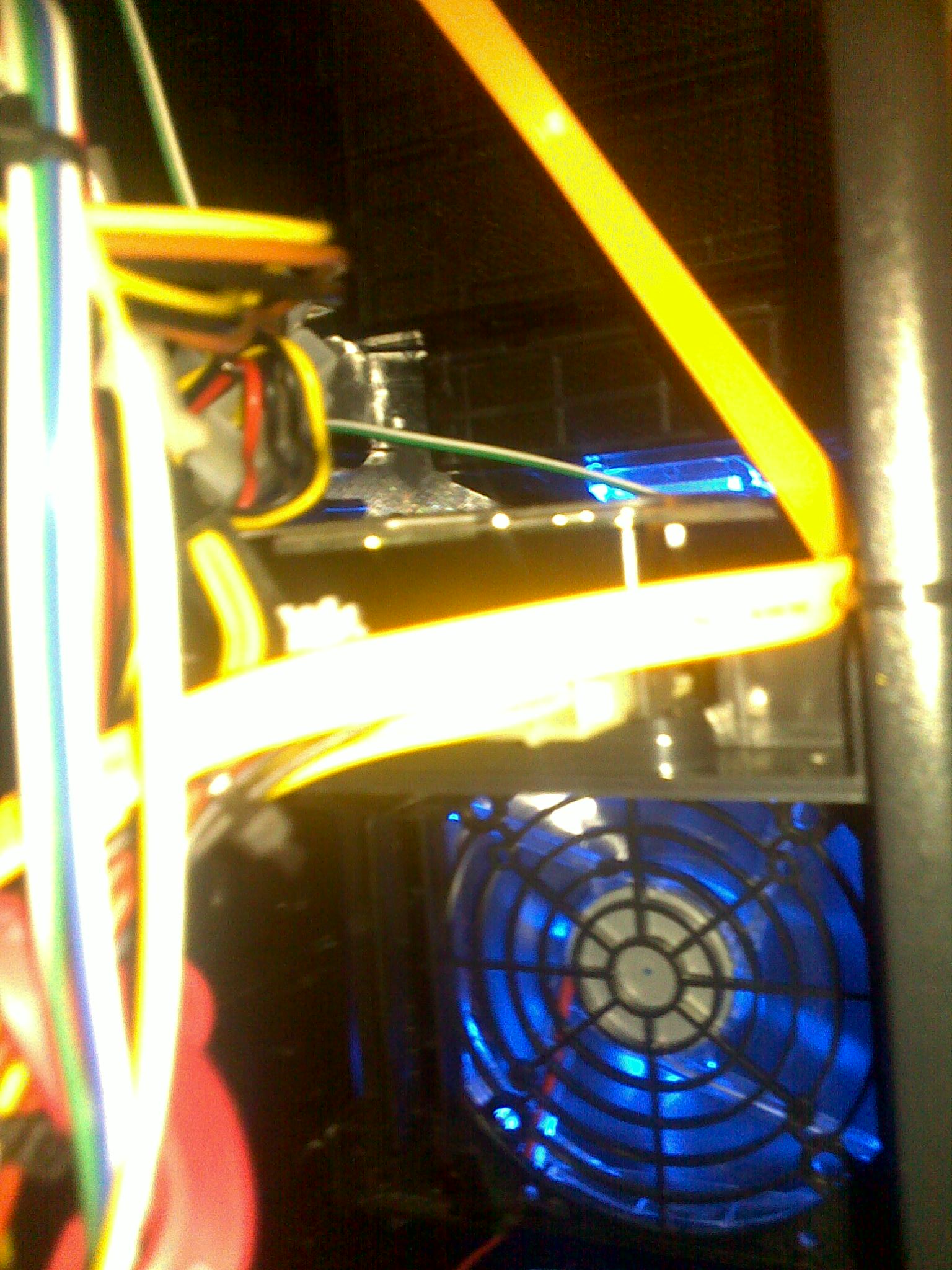

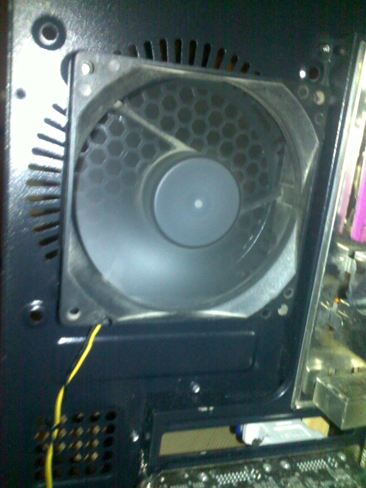

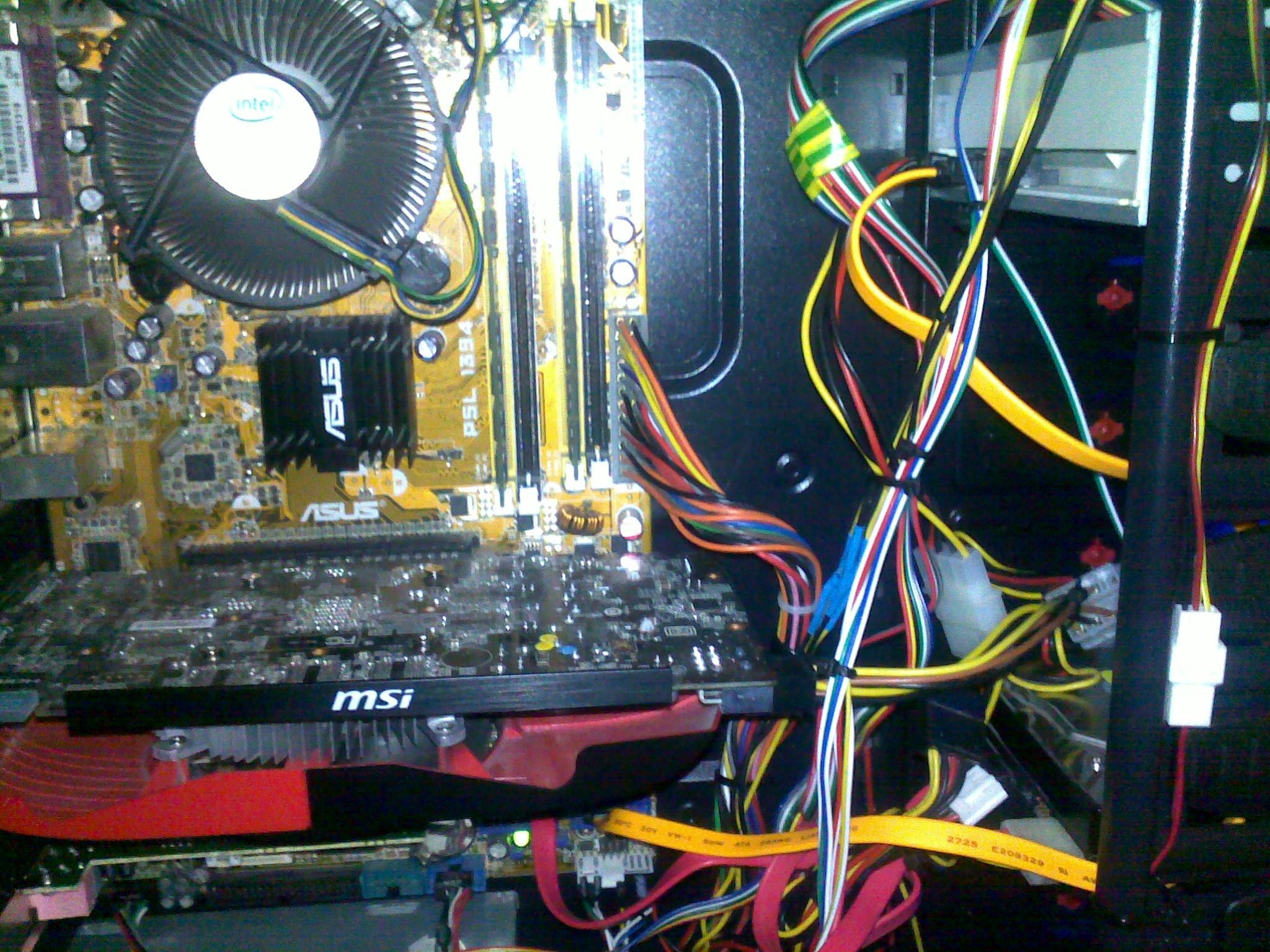

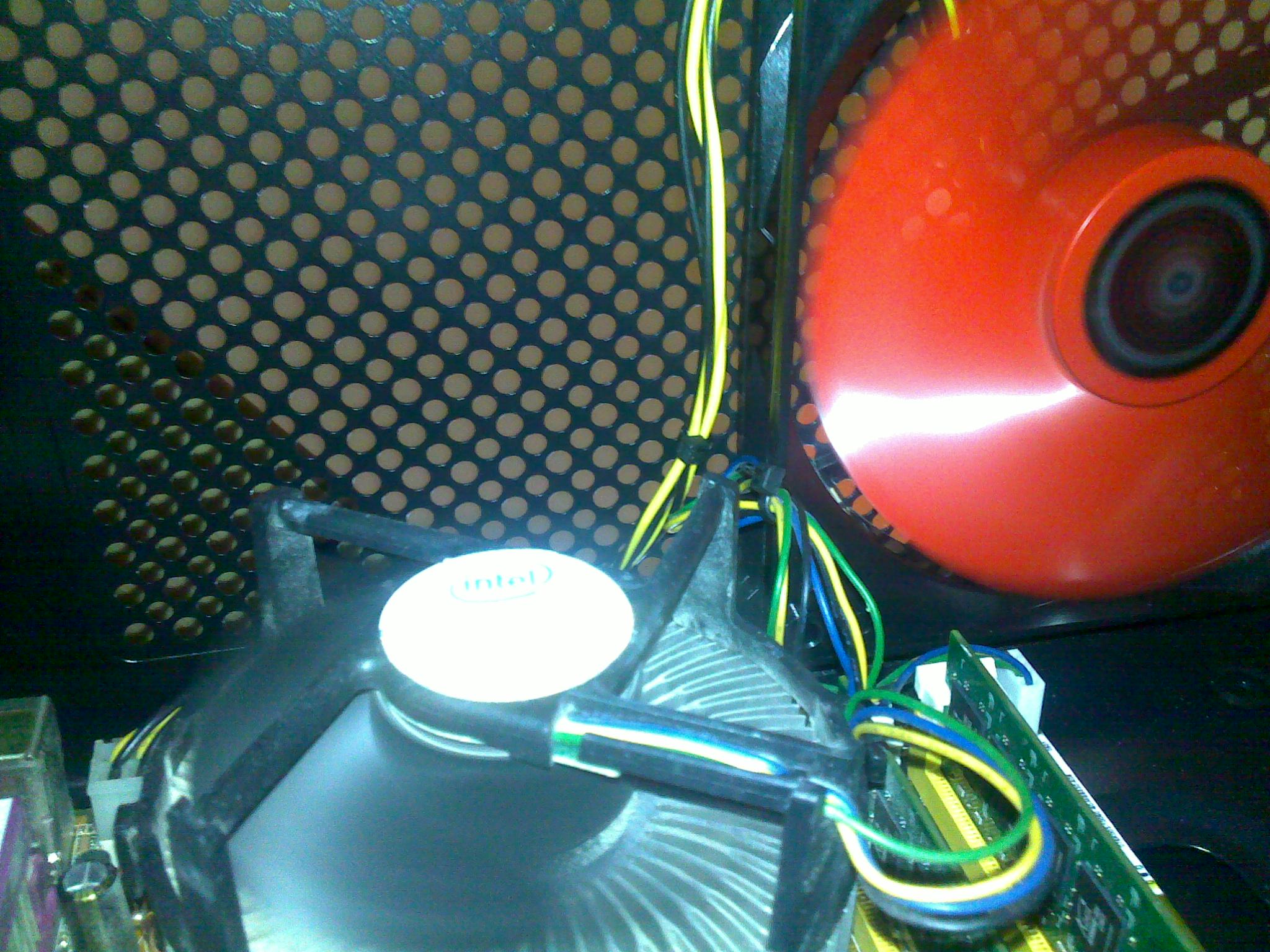

Chtěl sem se prosím vás zeptat jak upravit kabely popřípadě ventilátory aby byl v case lepší airflow. Zde obrázek case a ''bordelu'' v ní.

Tak u ní by mělo být za deskou místo na vedení kabelů tak tama bych to vedl. A co se týče větráků tak bych dal co největší dopředo a co největší do zadu, na ten na vrchu skříně bych se vykašlal, zbytečnš se "hádají" o vzduch, nebo dát dopřeo nasávací a vyfukovat to vrchem skšíně (neosazovat ten do zadu a dát navrch co největší (popřípadě 2ks), ideální by byl i jiný chladič na CPU, takto se hádá s vyfukovacím ventilátorem o vzduch, nebo vyrobit takový ten tunel k bočnici, ale musel by přesně doléhat k chladiči CPU a na bočnici k průduchům.

a jaký bys doporučil chladič na CPU? šel by sehnat nějaký slušný do 1000,- ?

Kup Gelid Tranquillo ;) Stojí něco kolem 650Kč a je to jeden z nejlepších do 1k (Řekl bych že hned po Noctue je nejelepší)

Třeba http://www.alfacomp.cz/php/product.php? ... 0CE000188U (Pokud teda platí že máš to C2D).

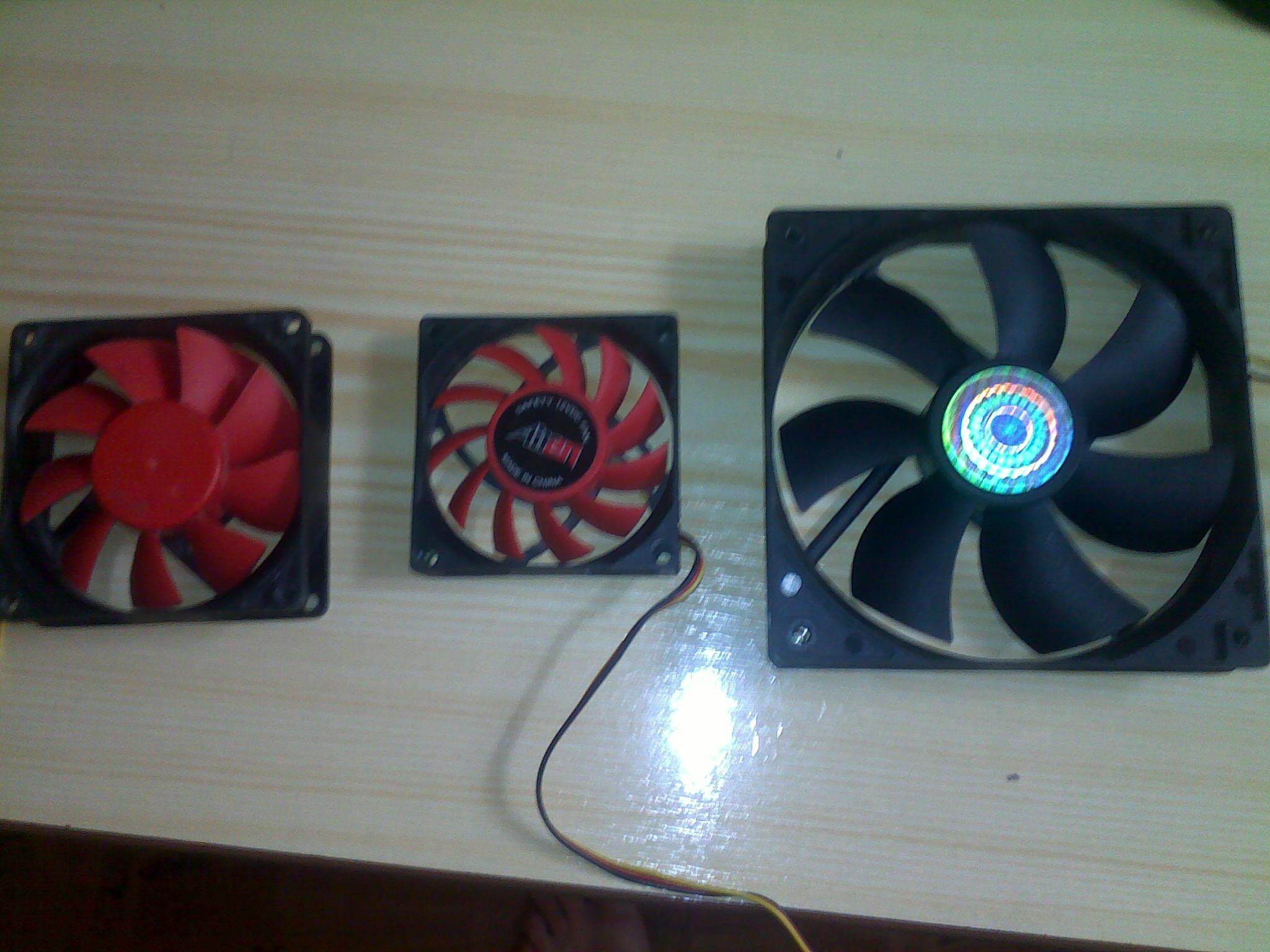

Díky za tip.. popřemýšlím.. ;) Jo a kdyžtak mám ještě 3 ventilátory navíc které nejsou v case.. mohli by se třeba uplatnit místo nějakých nebo někde navíc.. dám foto
Ventilátory.. černý cooler master 120mm (1200rpm) pak 80mm (1500rpm) nějaká značka rozsypaná rýže a pak 70mm Airen (2200rpm)

Ten černý bych dal doadu (vypadá že je to 120mm Coolmaster) a pak ty další bych vyměnil podle hlučnosti a průtoku, to se bohužel podle fotek zjistitnedá.

Ten Cooler master má vcelku dobrý průtok vzduchu ale není 1200rpm málo?
