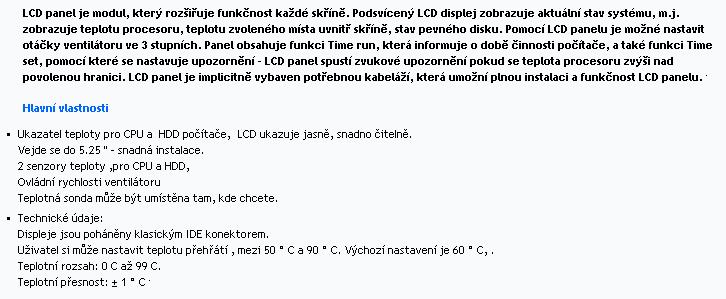

Příspěvekod Jaanekk » 26 srp 2012 22:04

Nevím, zda zrovna tenhle panel umožňuje i regulaci, podívám se na to. Jinak jako monitorovací panel to není špatný, ale co jsem zatím viděl, ukazované teploty jsou hodně závislé na umístění čidel (panel mívá vlastní) a třeba u CPU asi bude problém umístit čidlo tak, aby ukazovalo teplotu alespoň se blížící skutečné. S HDD tohle nemá nic společného. Tady máš něco přímo o tom vyobrazeném panelu:
Naposledy upravil(a) satam dne 26 srp 2012 22:17, celkem upraveno 2 x.

Údajně to umí, je to tam napsaný. S tou regulací je to tak jak jsem psal, viz výše.
