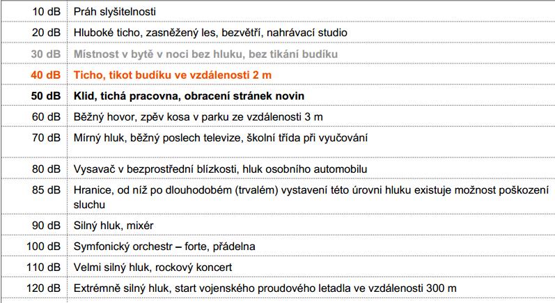

U těch ventilátorů jsou sice podstatné údaje o hlučnosti v db, ale je to velmi subjektivní. Z tohodle budeš mít jasno:
K chladiči už jsem se vyjádřil, podstatné taky je, aby Ti vlezl do skříně!(Výška chladiče!)
