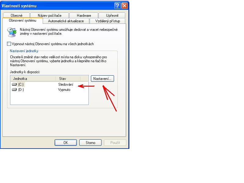

Ani to nejde přes Tento počítač? Pravou myší - Vlastnosti - obnovení systému?

Blue Spirit píše:Ani to nejde přes Tento počítač? Pravou myší - Vlastnosti - obnovení systému?
Bohužel nikoliv. Záložka Obnovení systému na té kartě jakoby zmizela...

Zkusil si jak jsem psal přes Tento počítač?

Přes "tentu pčítač" tam dojít nelze - systém tvrdí, že obnova je vypnuta a nelze na kartě vlastnosti systému najít záložku "obnovení". Prostě zmizela. A tak to jde přád dokola.
