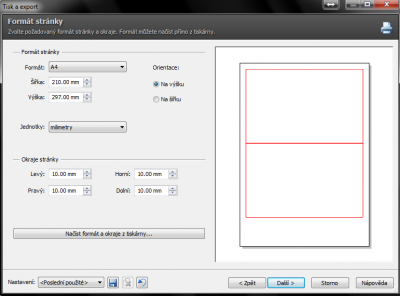

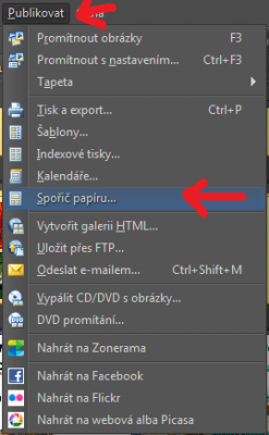

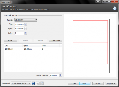

Zkusil bych Zoner Photo Studio, mají i zkušební verzi. A tam je tisk dle tvých parametrů (. Já když třeba tisknu fotky, tak si je díky tomu naskládám na A4.
Nastavení obrázků co tiskneš
Nastavení papíru
Zde to najdeš v Zoneru 15

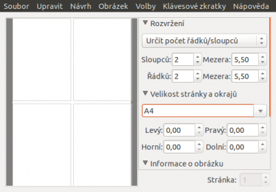

Pokud máš přístup do Linuxu, tak ten má jednoduchý program Photoprint. Dá se nařídit velikost papíru, počet obrázků, okraje, mezery.
