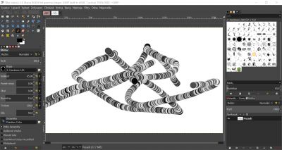

Když kreslím v programu gimp barva se mění mezi foreground a bckground jak je vidět na obrázku
to je ono :)
,už nevím co s tím ani reinstall nepomohl. Používám základní brush a tool štětce. Chtěl bych aby to kreslilo jen foreground barvou jako vždy . předem díky za odpověd

Změň dynamiku malování na basic simple.

díky moc , už jsem začínal být zoufalý .
