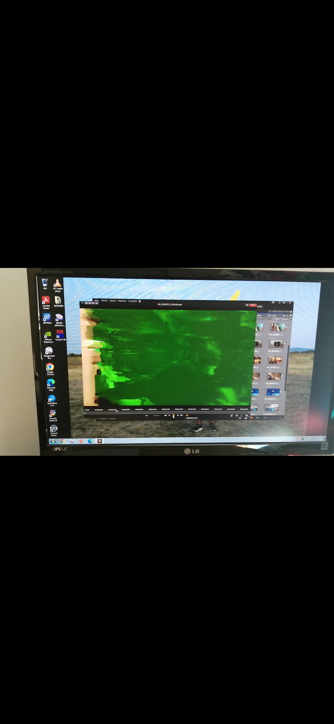

Zdravím všetkých,
mám nasledovný problém. Chcel som spraviť video z dovolenky, ale keď jednotlivé videa prehrávam v Pinnacle, tak obraz v pravidelných intervaloch seká na zeleno, proste celá obrazovka ostane zelená. Videá nahrané z dvoch mobilov, takže chybu v tel. som vylúčil. Ale staršie 2 ročné videá, ktoré som mal uložené v PC, tie mi program prehrá bez chyby. Už som skúšal aj preinštalovať Pinnacle, ale bez zmeny. Používam Windows 7,myslím či nebude tam problém. Budem vďačný za radu.

Zkus VLC, jestli tam skáče zelená. Jinak bych zkusil alternativní editační soft pro videa (i free) >>> https://www.zive.cz/clanky/programy-na- ... spx#part=1

Jaký je formát videa (kontejner i kodek) u nových vs starých? Toto vypadá jako nějaký problém s akcelerací... Když uděláš screenshot, je poškozen obraz i na něm?

Skoro 10 let (!!!) stara verze Pinnacle Studio
Tenhto problem ma smysl resit pouze pokud je i v aktualni, podporovane verzi Studia.
Osobne znam lidi od ceskeho distributora, ale nema smysl se ptat na prehistorickou verzi.
Jako prvni doporucuji stahnout zkusebni verzi jakekoliv stale podporovane verze jestli to bude delat to same.
Windows 7 problem nejsou urcite, problemem bude neaktualni verze software proti nahravkam z aktualizovanych
zarizenich, takze format videa nemusi byt plne kompatibilni.

Příspěvekod luky249 » 23 črc 2023 20:28
Tento súbor mi funguje
Tento už nie

To nejsou soubory ktere nahralo stejne zarizeni, ze ne.
Maji i rozdilnou snimkovou frekvenci.
