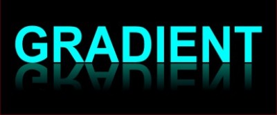

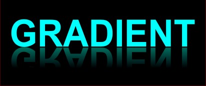

Buď sem hňup nebo nevím. Přikládám 2 obrázky (zrcadlený text), kde je u spodního objektu gradient. První obr je původní a druhý je posunutý o pár pixelů nahoru. Gradient se rozhodí.
Můžu to mít seskupené, i neseskupené, výsledek je stejný. Doleva a doprava to zůstává. Takže osa toho gradientu se nehne z místa.
