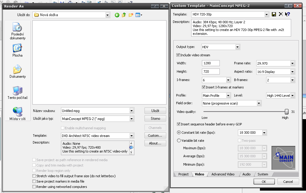

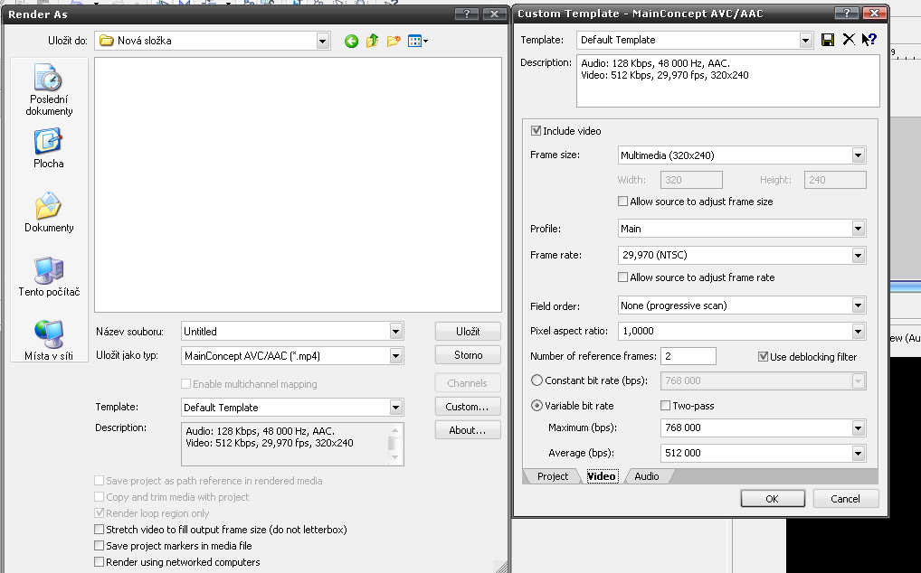

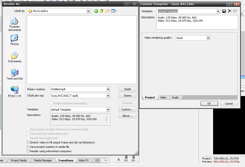

Takže jsou tam dvoje MP4 a MPEG-2, screeny zde:
První MP4: http://www.imgbank.cz/images/mp41.png
Druhé MP4: http://www.imgbank.cz/images/mp42.png
MPEG-2: http://www.imgbank.cz/images/mpeg2.png

Ten MP4 mas v rozliseni 320x240
MPEG-2 mas 1280x720

No to vim ale v jedno MP4 jde dát 1280x720 ale výsledná kvalita je strašná.

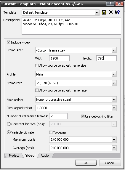

Teď jsem ještě zkoušel mp4, výsledná velikost 29mb, ale kvalita mi pořád nějak nesedí.

Screen nastavení:
Obrázek

Takže jsem se na to mrknul, sice to renderuješ do MPEG-4 což je v sony vegas pro tento účel asi nejvhodnější ale máš dost nízký bitrate. Při dnešních rychlostech internetu už si můžeš dovolit vetší velikost. Nastavil bych pohyblivý od dejme tomu 4 Mbps do alespoň 16 Mbps. Je to takový střed mezi kvalitou a velikostí. Když to správně nastavíš, TADY se mrkni jak by to mělo minimálně vypadat... Jo a ještě něco, nevim jestli je to chyba u mě, sřejmě ale ne, leč nejde ti u toho vide zvuk.
