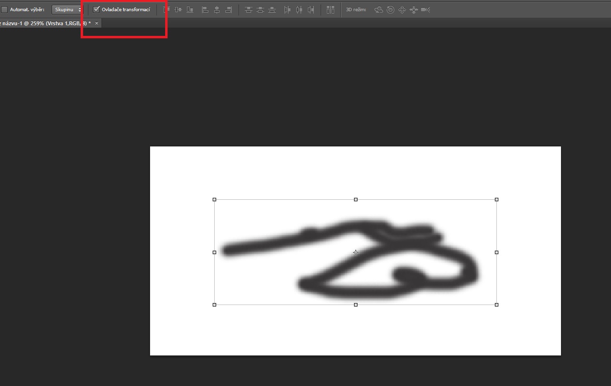

Re: Zmenšení obrázku, který je vložen v dalším obrázku
Když ho tam vkládáš, tak přeci hned můžeš změnit tvar (upravovat všechny strany a otočení), samozřejmě to jde i potom, stačí jen nakliknout vrstvu a zase můžeš s obrázkem dělat co chceš.:
Sestava v profilu.
To je právě ono, přesně to mi to teď nabídlo.

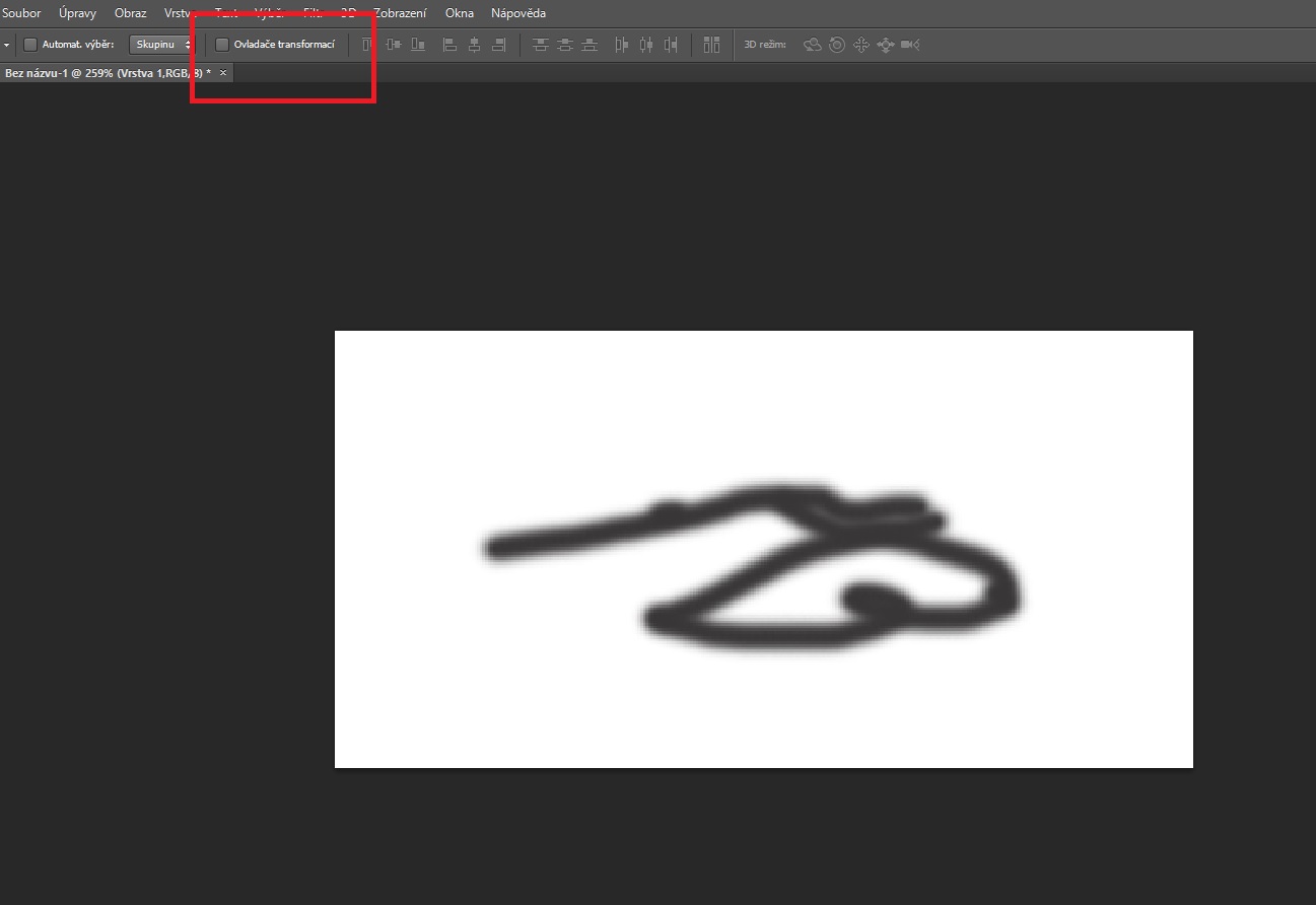

- CrasherKill
 - Level 5
 - Příspěvky: 2030
 - Registrován: prosinec 07
 - Bydliště: Olomouc
Neměl si vypnutý ovladač transformací?
Spíš když to nešlo tak jsem ho měl šedý a nešlo zmáčknout a nebo tam nebylo vůbec.
